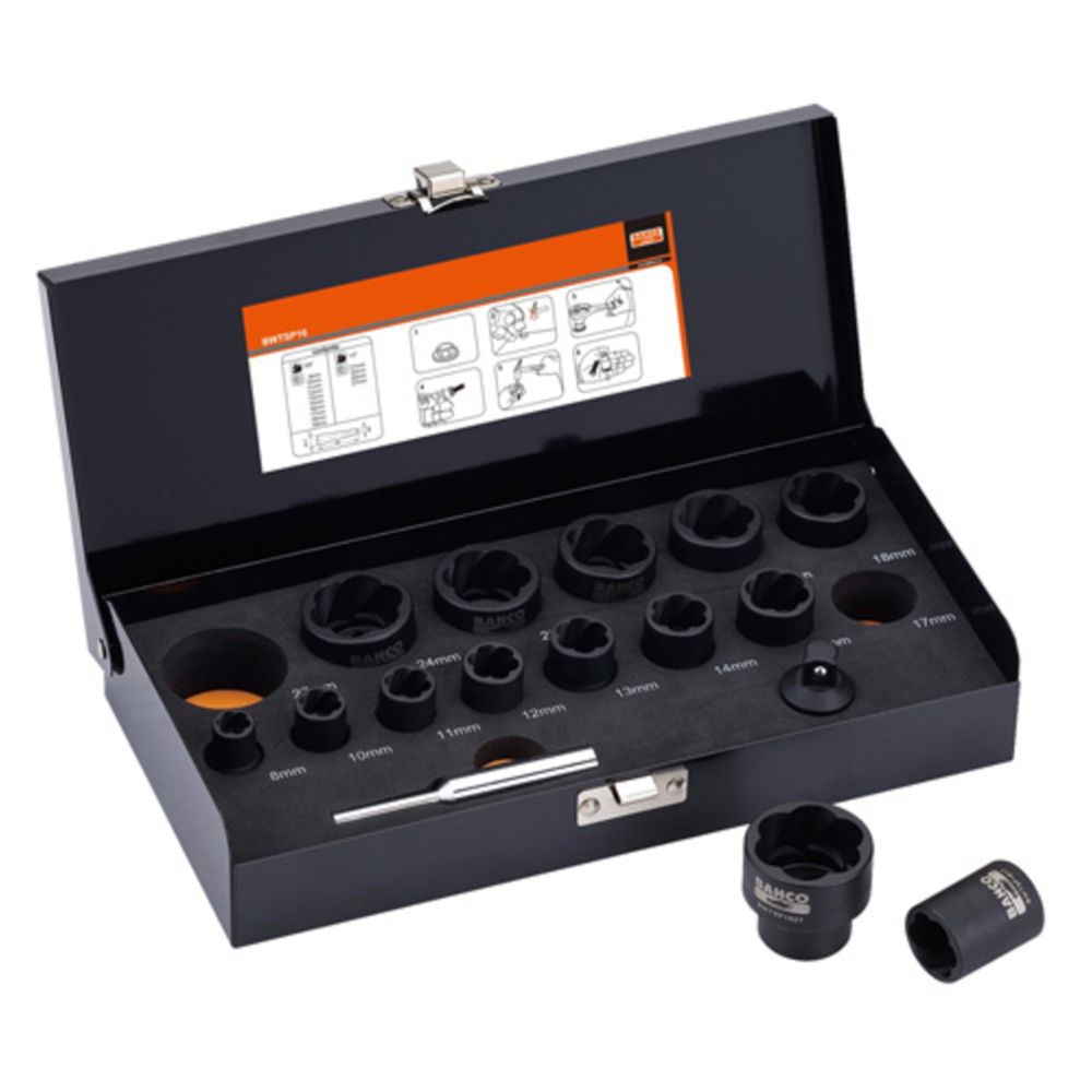

Tuolla autonromujen korjausketjussa oli keskustelua vastakierrehylsyistä. Mikä sarja olisi hinta- laatusuhteeltaan hyvä hankinta? Motonet kauppaa Bahcon sarjaa 129€ hintaan, mutta onko kyseessä ylihinnoiteltu kiinankura?

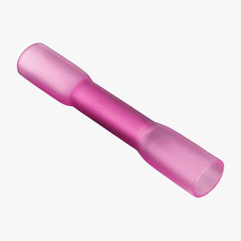

Mistä näitä liittimiä saisi tilattua kohtuullisilla kuluilla? Olen ostanut nyt ne halvat, seuraavat vois olla sitten hyviä...

Näistä nyt olikin jo juttua aiemmin, mutta mikähän olisi mahdollisimman monipuolinen (hylsy)sarja edukkaammasta päästä?
Tavoite että siinä olisi kaikki mahdollinen. Laadun uskon riittävän kaikissa, käyttö ei ole ammattimaista. Lenkkiavaimetkin voisi olla ihan omana settinään.
Tärkeitä mm. noi "torx-hylsyt". Meinaan vaan jos jollain tulee joku setti mieleen, mitä suosittelisi.
Tämä on budjettiluokasta parhaimmistoa Hylsyavainsarja 152 osaa
Toivottavasti ei mistään.
Miksi ketään käyttäisi noita kun tarjolla on tämän kaltaisia kutistejatkoja:
Duraseal nimellä myytävät ainakin toimivat.

Hyvältä näyttävät. Onhan siinä toki vissi ero kun 50kpl Durasealeja maksaa 50€ ja kiinan versio 100kpl/10€.

Itellä sama JBM setti niin ihan jees ollut, muistat ainakin - 10€ ottaa pois kun tilaat uutiskirjeen.

Onko jotain tärkeitä syitä miksi tuo tinaava malli on huono? Ollut autosähkötöissä nopea, kun pärjää yhdellä työkalulla.

Koska nuo kiinalaiset ovat halvempia ja niissä tulee tinaus myös? Itsellä noita puristeltavia myös ja aina sillöin tällöin kasaan painaessa saa tuon eristeen rikki.
Halvempi, sen ymmärrän, mutta loppua en nyt ymmärtänyt. Halpuus voi olla perusteltu jos joku väliaikainen testi juttu missä menee paljon liittimiä ja laadulla mukaan lukien huonoilla liitoksilla ei väliä.
Jos eristeen saa jotenkin rikki, niin se on korjattavissa heti, mutta eikä eristeenrikkoontuminen halvoissa rimpuloissa ole tyypillisempää.
No hinta, helppous ja se, että niitä ei tarvi korjailla riittää minulle. Laadusta en osaa sen kummemmin sanoa. Itse pitänyt tinattua liitosta kyllä laadukkaampana mutta en olekaan mikään sähkömies.
Tinatut liitokset ei lähtökohtaisesti kuulu ajoneuvoihin tai muihin täriseviin olosuhteisiin. Voihan se tinattu liitos kestääkin vuosia mutta ei se tee siitä oikeaoppista asennusta.
Naurettavin tyypillinen asennustapa mitä näkee on halvimmat paska-"abikot", halvimmat paskapihdit, paskasti tehty juotos päälle ja sitte vielä liimaton, halvin ja ohuin kutistesukka päälle.
On tietysti väärin harrastuksissa laskea omalle työlle hintaa mutta voi tässä silti miettiä oisko se kunnollinen asennustapa kunnollisilla työkaluilla nyt sitten kuitenkaan liian kallista.

Maalikkona eikö "tinaaminen" oli vaivaloisempaa ? Hyvää siinä kai se että pieneen tilaan, yhden koon varustein, tai no eritys sopivilla, esim jos (liima)sukka niin sopivaakoko hyvä olla.
Tinaamisen ongelma siinä että ei sovikaikkeen, eli pitää vähän miettiä.
Puristusliitosten ongelma on se että tarvitaan oikenkokoiset komponentit, ja niihin sopivat hyvä työkalut, ja monesti hunoilla työkaluilla vaikeampi varmistaa onnistuminen, joten kai se juottaminenkaan siihen sopivassa kohteessa ole huono vaihtehto vs epävarma puristus, pienillä virroilla, kuivalla maalla. No ei kai veneilyyn kyselty ja jos pieniä, niin ei kai isoja virtojakaan tarkoitus (jos ei jotan teho LED juttuja)
Niissä kiinaversioissa on siis itsessää tina. En mä erikseen juota silloin piuhaa, vaan punon huolella yhteen ja tinasukka päälle. Autoon en ole vielä tähän päivään mennessä tehnyt yhtään liitosta. Ovat lähinnä kaapeleita eri tarkoituksiin/sähköjä paljuun tms. pientä mitä on tullut tehtyä.
Eristämätön jatko ja liimasukka on hyvä yhistelmä, lyhyempi kuin tinajatkot ja samoissa mitoissa kuin duraseal jos niin lyhyeksi malttaa leikata.
Toisekseen, ei tarvi murehtia että onko kunnolla kiinni.

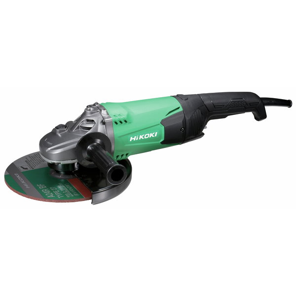

Löytyykö laatuvalmistajilta ns. yhdenkäden rälläkkää säädettävällä kierrosnopeudella (saa sisältää valinnaisen kierrettävän tukikahvan)? Kaikki näkemäni säädettävät ollut isompia kahden käden malleja.
Mikä on yhden käden rälläkkä? Ei tule kuin suorakulmahiomakone mieleen mutta en ole yhtään nähnyt missä ei olisi säädettävä kierrosnopeus.

Kahdenkäden rälläkässä liipasin taitaa olla enemmän tai vähemmän aina takana. Käytännössä käyttö yhdellä kädellä mahdotonta tai äärimmäisen epäkäytännöllistä/vaarallista:
Yhdenkäden rälläkkä, esimerkiksi:
