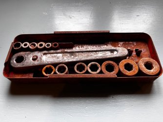

Mulla oli joskus vähän vastaavan oloinen jonka kylvetin jäteöljyssä. On säilynyt äärimmäisen hyvin jo yli 20 vuotta :D

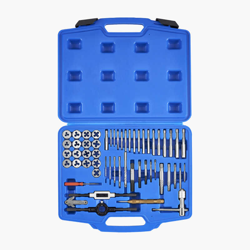

Toimiiko tämä sarja helicoilien kanssa?
Ilmeisesti ei, kun M4 pitäisi olla porattuna 4,2mm?
Uusi M4 kierre pitäisi siis tehdä ja helicoil löytyy valmiina, mutta ei sopivaa poranterää.
M4 kierteen porareikä pitäisi olla noin 3,3mm jos sitä tarkoitit?
Miksi et osta pelkkää poranterää? Magnum metalliporanterä Cobalt 4,2mm
