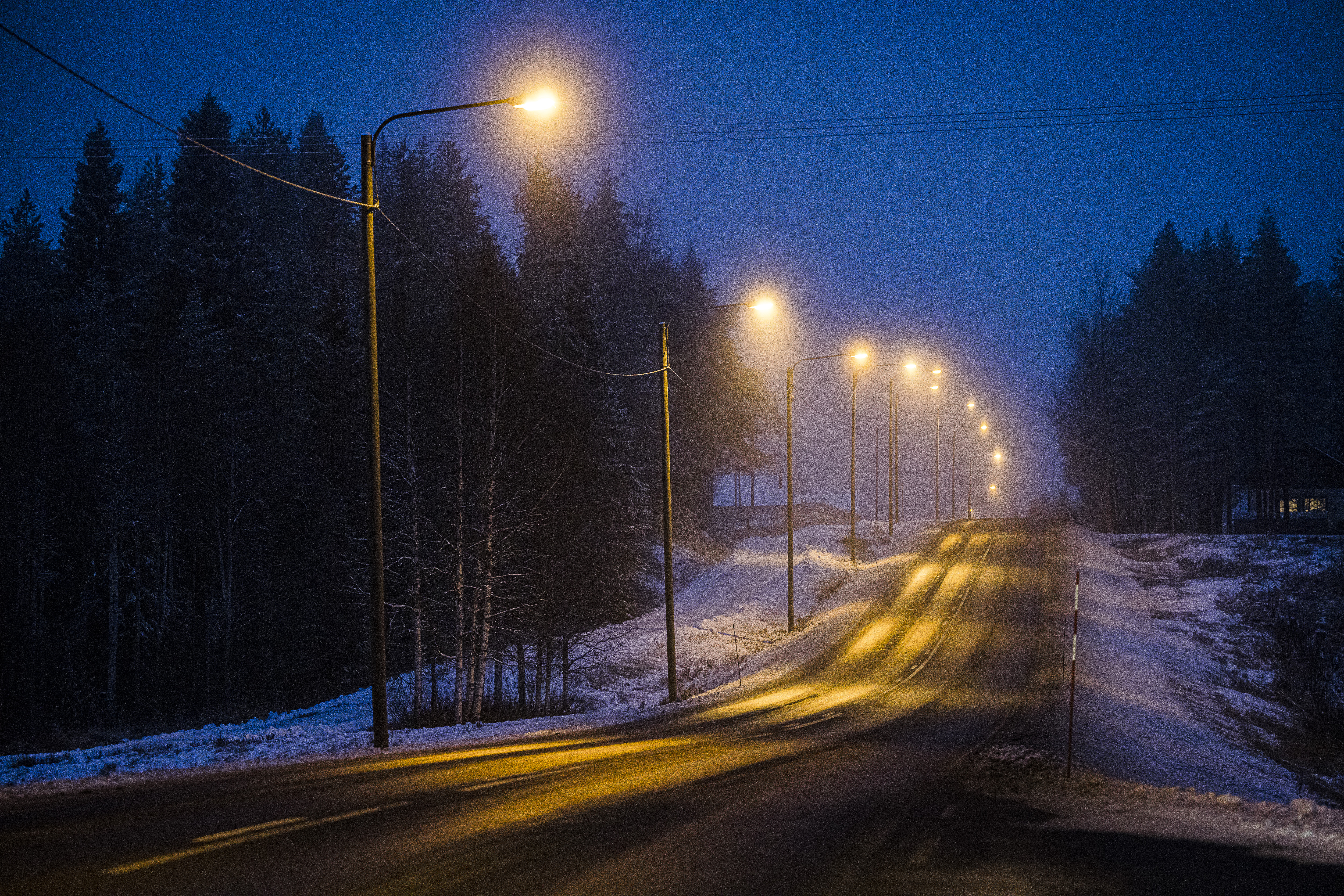

Paljonkohan katu/latu/puistovalaistus syö kuntien ja kaupunkien rahoista, ja energiasta yleensä. Jos niitä katkottas ensin, ja sitten siirrytään katkomaan kotitalouksien sähköjä.
Valaistushan ei nykyään vie suhteessa paljoakaan sähköä, mutta varmasti kokonaispotti on ihan kookas.
Maanteilläkään ei tarvita valoja. Jättäisin päälle ehkä pahimmiksi todettuihin paikkoihin, mutta myös kaupunki voi olla lähes valoton ja jengi kulkea tasku/otsalamppujen valossa.
Ei silti uskoisi todeksi tätä meininkiä 2020-luvun länsimaassa.
Niin no, ledithän ei vie hirveitä. Mutta taitaa kuitenkin valtaosa koko Suomen valaistuksesta olla vielä muita kuin ledejä. Yleisin lie lonkalta heittäen suurpainenatriumlamppu, se oranssinkeltainen hehku, elohopealamppuja ei enää uusia saa. Näissä tehot kulkevat 75w-300w luokassa.
Kaikenlaisissa liiketiloissahan taitaa pääsääntöisesti edelleen olla loisteputkia, joita sitten pikkuhiljaa ollaan korvattu led-putkilla. Osassa liikkeistä tuntuu palavan suuri osa valoista öisinkin vaikka liike on kiinni, siinä olisi säästöpotentiaalia melkoisesti. Kuitenkin liiketiloissa on kymmenittäin noita putkia niin siitä kertyy äkkiä satoja watteja per liike. Jotain mainosvaloja tietty voi jättää päälle mutta aika paljon voisi muita valoja sammutella.
Ja ainakin tuossa kunnan keskustassa on parit liikennevalot jotka voisi pitää melkein koko ajan sammuksissa. Lähinnä "ruuhka"-aikana voisi pitää päällä kun muuna aikana nuo lähinnä vaan aiheuttavat turhaa pysähtelyä kun ainoa risteykseen tullut auto odottelee valojen vaihtumista.
Täälläpäin ainakin katuvaloja jo sammutellaan välillä johonkin aikaan ja muutenkin suurin osa on vaihdettu ledeiksi niin niistä ei paljoa enää voi säästää.
Autoilijathan ovat jo pitkään säästäneet sähköä, tuntuu että lähes kaikissa autoissa perästä valot on sammuksissa eikä edessäkään pala kuin DLR:t jos niitäkään, oli keli mikä tahansa :D
En nopealla googlettelulla löytänyt tietoa koko Suomen kulutuksista tai lamppujen mallimääristä. Varmasti tämä tieto on olemassa ja luulisi, että joku olisi jo tarttunut tähän. Meilläpäin iso osa katu-, ja maantievaloista on vaihdettu ledeiksi. Ilmeisesti pienpainenatriumlampussa on paras hyötysuhde parempi kuin ledissä (noin 2x), vaikka maksaa maltaita nykyään. Suurpainenatriumlampussakin 70-150lm per W eli ledien luokkaa.
Samalla on vaikea ymmärtää, että:
1. Säästääkö maanteiden valaistus oikeasti jalankulkijoiden henkiä, vai pelkästään idioottien, jotka eivät osaa varoa/väistää autoja, eivätkä käytä heijastinta tai led-lamppua, jotka näkyisivät pimeässä hyvin autoilijoille?
2. Kuinka moni ylipäätään asuu sellaisella alueella, että sun on pakko ravata jalan maantietä pitkin paikasta toiseen?
Juu, syrjäseuduilla tälläistä on, mutta jos siellä asuva ei osaa varoa/varustautua, niin palataan kohtaan yksi ja darwinismin luonnonvalintaan. Kaupunkien katuvalaistuksen turvallisuusnäkemyksen ymmärrän, varsinkin ruuhkaisilla alueilla.

Yksi säästövinkki lisää minimointiin jos on kaikki muut jo optimoitu: Nyt kuukauden verran ollut jääkaapit ja pakastimet ajastimen perässä kokeilumielessä. Kompuroiden käyntiaikaan, kulutukseen ja kaappien lämpötilaan vaikutus oli nolla, mutta koneet sai käymään jossakin määrin haluttuun aikaan ja ennen kaikkea olemaan käymättä niillä kalleimmilla tunneilla. Euroissa ei ihan valtava merkitys, prosenteissa kyllä. Kuitenkin noin 10e säästö/kk tekemättä "mitään" ja säästö paranee mitä enemmän hinnat heittelee.
Korjoitit tuon kuten ne suurpainenatikat olisi jotenkin erityisen epätaloudellisoa. Ei niissä ole juurikaan eroa ledvaloihin energiatehokkuudessa, mutta ledilla saadaan helpommin suunnattua sitä valoa ja, sekä tietysi sen natikan mononromaattinen keltainen väri ei miellytä kaikkoa.

" Tievalaistuksen sähköntarve maanteillä on laskennallisesti noin 43 megawattia. Jos siitä puolet sammutetaan, se kattaisi noin viisi prosenttia mahdollisesta 400 megawatin tehovajauksesta koko maan sähköntuotannossa."
