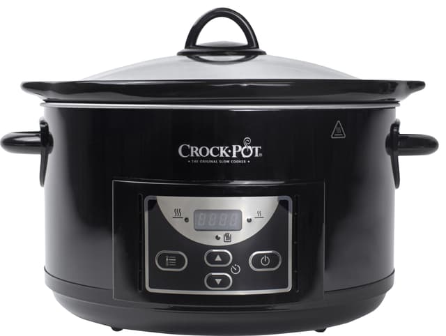

Jos tekee uunissa pitkän haudutuksen pataruokia.
vs
Haudutuspata
Niin haudutuspadassa lämmitettävä ilma määrä on inasen pieni verraten uuniin.
ja asiaa voi pohti vaikka onko 30 neliön asunnon lämmittäminen
halvempaa kuin 100 neliön.
tämmösen hankin itselle ja on hyvä tuote
Teen nykyään aina liedellä haudutettavat ruoat, en oo huomannut mitään vaikutusta lopputuotteeseen. Ja tietysti se liemi pysyy jokseenkin 100-asteisena riippumatta lämmönlähteestä, joten loogista lienee, että kovasti eroa ei tule.
Induktiolieden ajattelisin itse olevan energiatehokkain haudutuksessa.
