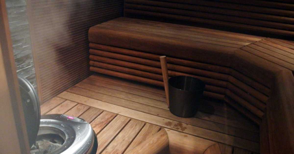

Saunomiseen liittyen. Kiuas taitaa olla muistaakseni Harvia Cilindro 6,8kw malli. Voisi selittää pienemmän kulutuksen kuin tehokkaammilla kiukailla.
9 kW kiuas on aika suuri ja riippuu ihan saunahuoneen koostakin paljonko energiaa kuluu. Pieni huone, kiuas ja kertalöylyt, niin hyvin voi selvitä 5-6 kWh:lla. Iso "lasipalatsi", 9 kW kiuas ja pitkän kaavan kautta taasen voi viedä sen 20 kWh.

Kiuas joku 90kg ja 6.8kW muistaakseni. Jossa on se ohjauspaneeli seinällä.
Vanha kiuas oli vanha ainavalmis, mutta sitä ei tullut edes kokeiltua, kun kivet oli jo niin loppu. Samalla vaihtoi sitten koko kiukaan uuteen.
Saunan oven kyllä muistan lopuksi avata, että lämpö vähän tasaantuu pesuhuoneeseenkin.
Taitaa olla tuollainen kiuas:
