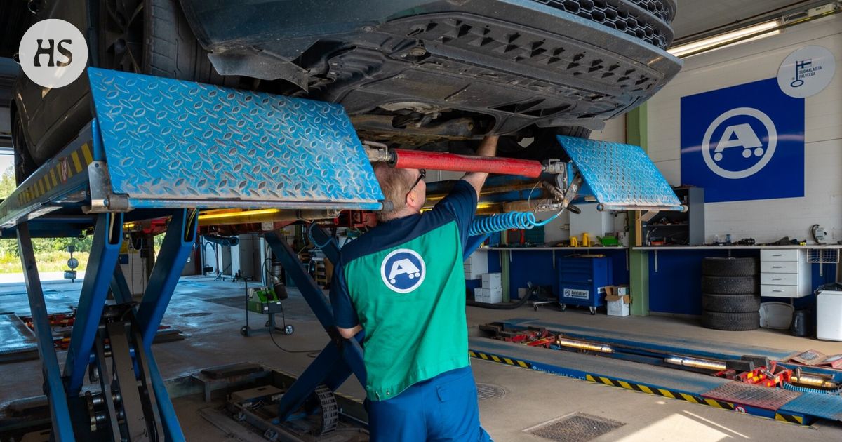

Hesarissa oli katsastushinnoista juttua, ja samassa jutussa saattoi selata katsastustilastoja. Silmään pisti se että 2020 tesloissa hylkäysprosentti oli 14-49% mallista riippuen (2020 tesla kolmosia katsastettiin 1724 ja niistä tosiaan melkein puolet hylkyyn) , ja esim volkkarin ID 3 samalta vuodelta noin neljä prosenttiä hylkäyksiä.
Aika mielenkiintoinen tilasto kun olen muuten käsittänyt että ihan siedettävästi ovat toimineet?
Model 3 ja Model Y tyyppivikana on takapään puslat, jotka ei kestä normaalia ajoa. Jos oikein "hissuttelee" niin ne ehkä kestää tuon 4 vuotta hyvänä, mutta ei välttämättä.
Eihän se "toimivuus" tai toimimattomuus katsastuksessa näy. Ensimmäistä kertaa katsastetaan, suurin osa huoltamattomia, ihmisillä ei ole enää "perstuntumaa" (kuten ranskalaisillakin ajavilla) eikä ole mitään havaintoa urissa vetelystä tai kolinasta montuissa.
Lopputuloksena punainen 'hylätty' ja aikaa varailemaan pyöräntuennasta, tukivarsista ja/tai takajarruista.
Pikkuvikoja, helpoo korjata. "Aadee jatkaa auton matkaa, aaa dee."
Itse katsastin 3,9v iässä 79000km ajettuna ja sanoin katsurille että yritä löytää väljää niin saadaan takuuseen. Läpi olisi mennyt muuten. Voi olla siis pieneltä osin tarkoituksenhakuisuuttakin noissa prosenteissa
Sanoisin, että katsastusaseman (silloista) osaamattomuutta. Eivät tietäneet vielä mitä ja miten etsiä.

Uutinen oli mennyt maksumuurin taakse. Aamulla oli vielä avoin. Syyskuussa siis tämä lähemmäs 608 autoa mutta sitä ennen tammi-elokuu yhteismäärä oli vajaa 130. Korkokampanja tehnyt tehtävänsä. Eli hinta ja korot määrää mikä myy vaikka firma/edustaja olisi aivan jotain muuta arvomaailmaltaan.
