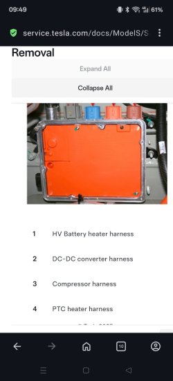

Model S kuvista katsoin, niin PTC:n HV-kaapeli tulee kiinni samaan boxiin, kuin ilmastoinnin kompressori. Teslalta löytyy onneksi nuo aika hyvät ja suht helpot korjausohjeet :)

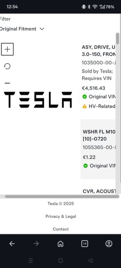

Onkohan tuo uusi LDU takamoottori jo uudempaa versiota? Eli 2020 tai uudempi? Vai joku vanha korjattu moottori? 2020 ja eteenpäin isossa takamoottorissa kun ei pitäisi olla enää jäähdytysnesteen kiertoa moottorin sisällä?
Esim lämppärin puhallin 50e! Kuskin turvavyö alle 200 on myös ok hinta. Ilmastoinnin kompura vajaan tonnin. LDU moottori 5100 euroa on ihan ok hinta ottaen huomioon että siinä on myös vaihteisto mukana. Toki siihen pitäisi tehdä coolant delete ennen asennusta.

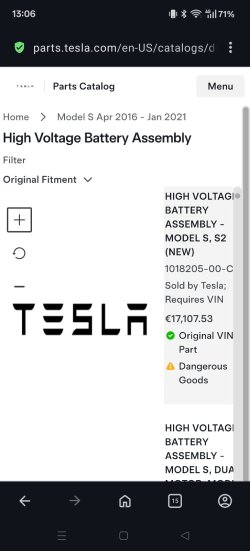

Model S 90D akku taisi olla noin 17 000€. Toki akun korjaaminen jossain muualla on fiksumpaa ja halvempaa.

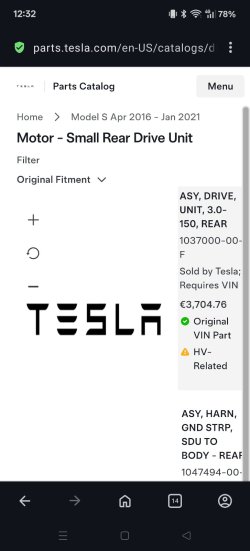

Pieni takamoottori 3705€
Etumoottori on vähän kalliimpi 4516€
Voi olla että noihin hintoihin tulisi vielä alv päälle?

Erikoista, että ihan uusi olisi kun 90S tuotanto kuitenkin lopetettu netin mukaan 2017?
Aivan totta joo. Model S ja X mallien 90 akkua on tehty 2016-2017 ja se korvaantui sitten 100 akulla.
Periaatteessa mun 90D autoon voisi jotenkin mennä 100 akku. Mutta joku siinä oli, että ei sovi suoraan paikalleen ja 100 akku taitaa olla myös painavampi, eli kantavuuskaan ei ehkä riittäisi.
Sitä 100 akkua on tehty 2017-2019.
Sitä vaan mietin, että olisiko sopivia osia vieläkin valmistuksessa ja sitten voisi saada 2016 tai 2017 (8 vuotta vanhaan) autoon uuden akun. Akkutakuukin on tuo 8 vuotta. Useinhan korjaavat akkuja niin, että rikkinäisten kennojen tilalle laitetaan aivan uusia kennoja. Vaikka parempi tapa olisi laittaa esim 100tkm ajettuja akkukennoja, että olisi tasalaatuisempi akku.

Löytyyköhän mistään kaupasta riittävän laadukasta tai sopivaa akkua, joka myös toimisi tuossa?
Vai onko Teslan akku ainut toimiva malli? Vielä en ole mitään hintojakaan ehtinyt katsomaan. Vaihtohan olisi ilmeisesti hyvin helppo, jos vaan jostain löytyy sopiva pikkuakku vanhan tilalle.
Model S 90D fl 8/2016. Tänään tuli ilmoitus, että pikkuakku on "kulunut loppuun".
Hyvin on kyllä pikkuakku kestäny sulla, ku rapia 9 vuotta :thumbsup:
Varmaan alkuperäinen Teslan varmin. Itellä ei tarkempaa tietoa/suosituksia.
