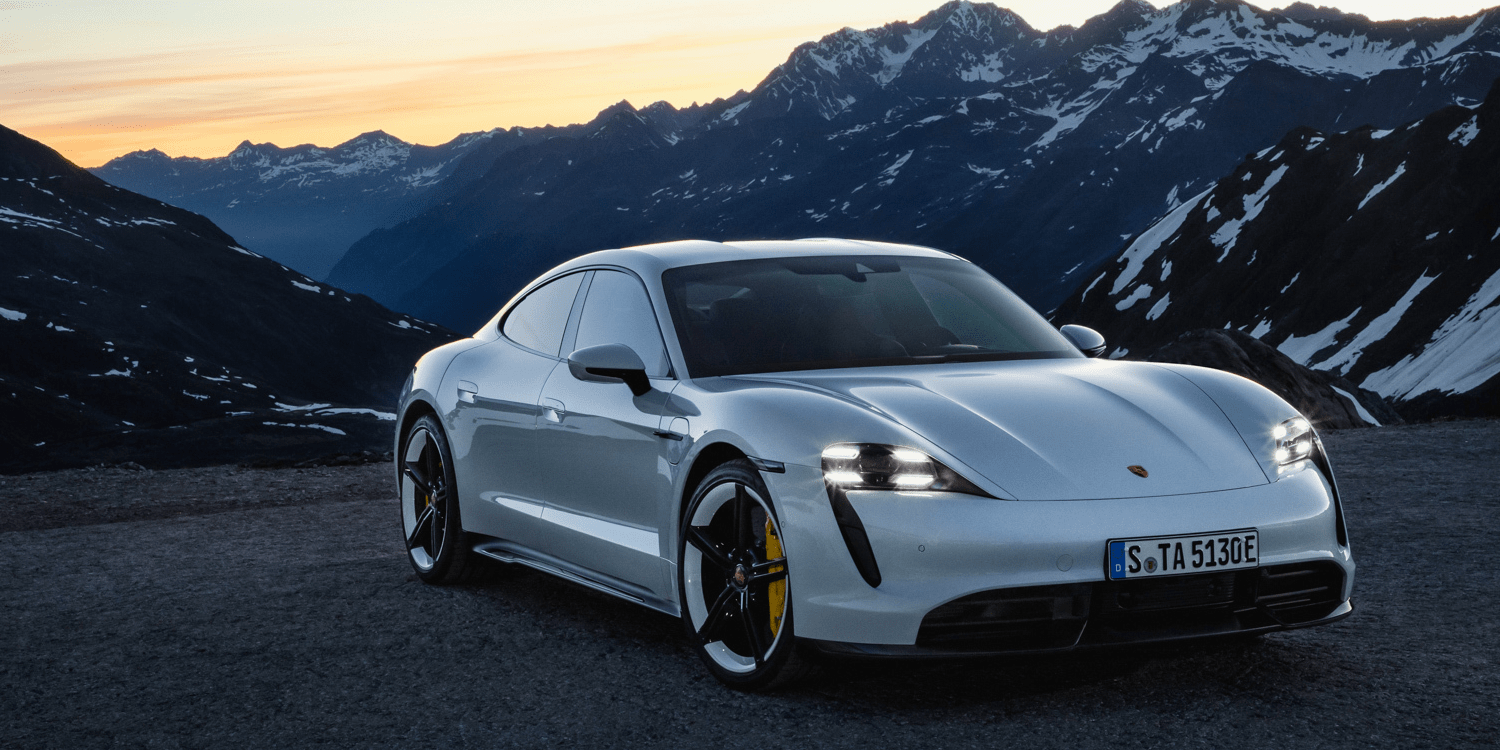

Nopea googlaus kertoo että optio 400V dc laturilla 150kW maksimi ja ilman 50kW(??!?).
Minun käsitys on että tämä optio koskee vain amerikkaa - Euroopassa kaikki Teikenit lataavat 400V letkuillakin max 200kwh tjsp.
Tässä EV databasesta vanhin perus Taycan
Ei siellä ole mitään optionaalista 400v laturia?

Tuo 50–>150kW 400V lataus oli lisävaruste ainakin alkupään Taycan-vuosimalleissa, myös Euroopassa.
Yritin etsiä tästä juttua mutta kaikki viittasivat jenkki-Taycaneihin, ei kyllä muistu tuollaista uutista koskaan tulleen silmilleni. Olisko Suomessa kaikki ollut vakiona noita, olisihan tuo nostanut aikamoisen myrskyn Suomessakin jos tarjoillaan 100k autoa 50kw latausteholla?
Jos etsit englanniksi niin google kertoilee vain jenkkijuttua.
Esim tuolta sivun puolivälistä:
Anders sieht es bei Gleichstrom-Säulen aus, die mit einer Spannung von 400 Volt laden. Da die Batterie des Taycan mit 800 Volt arbeitet, muss im Fahrzeug mit einem sogenannten Hochvolt-Booster die Spannung der Ladesäule auf jene 800 Volt „geboostet“ werden. Serienmäßig ermöglicht dieser HV-Booster im Taycan eine Ladeleistung von 50 kW. Das reicht auch aus, denn in Europa gibt es nur sehr wenige Ladesäulen, die bei 400 Volt höhere Ladeleistungen ermöglichen. Die hierzulande noch häufig vorkommenden Triple-Charger leisten eben jene 50 kW.
Optional bietet Porsche jedoch gegen einen Aufpreis von 416,50 Euro einen Hochvolt-Booster an, der Ladeleistungen von bis zu 150 kW ermöglicht. Ob diese Option für Kunden Sinn ergibt, hängt vor allem mit der verfügbaren Infrastruktur zusammen.

Tuossa teksti lyhyesti englanniksi
The situation is different with direct current charging stations that charge at a voltage of 400 volts. Since the Taycan's battery works at 800 volts, the voltage of the charging station must be "boosted" to 800 volts in the vehicle using a so-called high-voltage booster. As standard, this HV booster in the Taycan enables a charging capacity of 50 kW. This is sufficient, because there are very few charging stations in Europe that enable higher charging capacities at 400 volts. The triple chargers that are still common in this country only provide 50 kW.
However, Porsche offers an optional high-voltage booster for an additional charge of 416.50 euros, which enables charging capacities of up to 150 kW. Whether this option makes sense for customers depends primarily on the available infrastructure. In Europe, it is rather unnecessary, as the charging stations required for this are rare. As Porsche stated when asked, the optional DC onboard charger with 150 kW is aimed "at the new Chademo standard with higher current and the same applies to China with the GB/T standard". At this point, we hope that Porsche dealers will give their e-customers good advice.
Nyt olen oikeasti hämilläni, eikö suurin osa latausinfrasta ole vieläkin nimenomaan 400V Euroopassa, pl. Ionity ja pari muuta? Ja tuo loppuosan teksti että pääasiassa Japanin/Kiinan markkinoille tuo optio hämmentää entisestään.

Tuo on kirjoitettu vuonna 2019. 150kW laturit olivat silloin harvinaisia, suurin osa oli jotain 50kW CCS2/chademo pömpeleitä.
Ja porukka odotti, että mennään suoraan 800:seen.
Kehitys on kyllä kehittynyt, mutta aika monessa paikassa on noita 125-200kW 400V pönttöjä.
