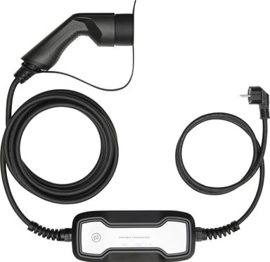

Normaalista sukopistorasiasta ei saa uudella laturilla kuin 1,8kW latauksen. Jotain vanhempia latureita on vielä liikkeellä jotka sallivat jopa sen 3,6kW lataustehon, mutta hieman hankala löytää, jonka lisäksi se varsinainen pistorasia on oikeasti tuossa kovilla.
Sen 3,6kW maksimitehon ottoon on suunniteltu esim se CEE 2PE mallinen pistorasia.
Mistä lähtien? 13A saa ainakin pari kuukautta vanhalla laturilla, joka on 3kW.
No näin ovat direktiivit kirjoitaneet koskemaan tuota suko tyyppistä laturia. Kai niitä vanhanmallisia sitten vielä liikkuu.
Ja karavaanilla saa 16A.
Jos tarkoitat sitä "karavaanaripistoketta", niin se on juuri tuo CEE 2PE.. Olikohan se nyt CEE 17 vai mikä se kategoria nyt oli..
Se pienin (eli kartavaanaripistoke) on speksattu 16A.
"Mode 2, Description: conductive connection between a standardsocket-outlet of an AC supply network andelectric vehicle with communication andadditional safety features, Maximum Current and Voltage : 32 A and 250 V AC, 1-phase; 32 A and 480 V AC, 3-phase "
Eli 32A -> 6kW olisi maksimi? Mode 1:lläkin on 16A.
En tiedä sen tarkemmin missä se tuossa on, tuohon pykälään kuitenkin viitataan kun haluatan rajata se sukolataus max 8A.
Sinänsä standardi pistorasiahan on myös se CEE tyyppinen rasia.. Laajemminhan se on käytössä kuin esim tää "tavallinen" suko.
Lähdettä tälle direktiiville? Kaikki nykyiset Teslat tulevat 13A rajoituksella edelleen.
SESKO lausuu asiasta:
Sähköajoneuvoa syötetään vaihtosähköllä ajoneuvon lähellä olevasta kotitalouspistorasiasta (SFS 5610) tai teollisuuspistorasiasta (SFS-EN 60309) esimerkiksi auton lämmityspistorasiakotelosta. Kotitalouspistorasian käytölle on kuitenkin rajoituksia. Kotitalouspistorasiat on usein suojattu 10 A sulakkeella tai johdonsuojakatkaisijalla. Kokemus on osoittanut, että kotitalouspistorasia ei kestä jatkuvasti 16 A mitoitusvirtaansa varsinkaan, jos kyse on pitkään käytössä olleesta pistorasiasta. Sähköautoa ja ladattavaa hybridiä voidaan ladata kotitalouspistorasiasta edellyttäen, että ajoneuvon ottama pitkäaikainen latausvirta on rajoitettu 8 ampeeriin standardin SFS-EN 62752 mukaisesti.
Itse standardi EN 62752:2016 maksaa parisataa kaupasta, joten en nyt ala sitä sinulle jakamaan piraattina.
SFS-EN 62752 on vain rebrandatty versio IEC 62752:sta, joten ei tarvitse. Kyseinen standardi on vuodelta 2016, joten SESKO:n lausunnoille (kuten itse lausuntokin toteaa, kyseessä on vain suositus - ei rajoitus) on viitattu kintaalla nyt ja tulevaisuudessa myös. Eli laturit pystyvät edelleenkin isompaan ja tulevat pystymään myös tulevaisuudessa - siitähän tässä lähdettiin.
Ei. SESKO käytännössä edustaa ylintä sähköturvallisuusstandardointia Suomessa, ja esimerkiksi Sähköturvallisuuslaki viittaa standardeihin sitovina määräyksinä, esimerkkinä pykälä 29:
