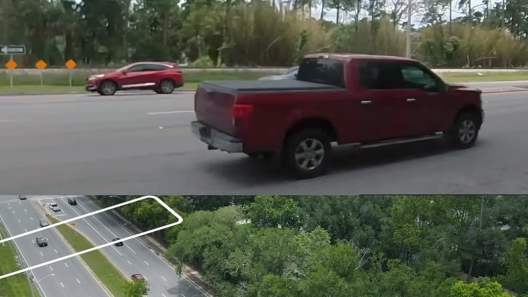

HW4 raudalla olevan auton testailua tubettajan toimesta. Kamerasijoittelu sama kuin ennen. Edessä paikka kolmelle kameralle, mutta vain 2 kameraa asennettuna. Ei löydy tutkaa. FSD Betaa ei voi käyttää, mutta autopilot toimii. Testaajan mielestä kameroista tuleva kuva näyttää todella hyvälle auton näytöllä. Tuubivideolla myös kaapattua kuvaa kameroista. Näyttää tuubissakin hw4 kamera paremmalta kuin verrokkivideo hw3 autosta samalla pätkällä.
Jos ei aivan tajuton kiire ole (hyvin harvoin on, ehkä 2 lähtöä vuodessa?), niin kyllä minä putsailen koko auton ympäriinsä lumesta, ml. puskurit. Ei lentele sitten lumet takanatulevan silmille liikenteessä. Kamerankin pyyhkäisen monesti samalla.
No onnea sulle. Itse painun pakkasessa suoraan sisään. Varmaan ne toimiikin jos jaksaa nysvätä. Sama pätee sen takakameran putsaamiseen.
Ilmeisesti nuo sivukamerat näyttää laajemmin, väritoisto parempi ja range nousee 80m -->190m
Tais hw3:lla päivittyä uusin fsd beta(11.4.2) softa näkemään kauemmas ainakin joissakin tilanteissa.
Tested by Chuck Cook, the B-pillar cameras can now catch the first glimpse of oncoming traffic as far out as 623ft (190m), compared to the current 262ft (80m) Tesla-cited range.
The upper limit has now been raised to 400-600ft, depending on the side and conditions,
