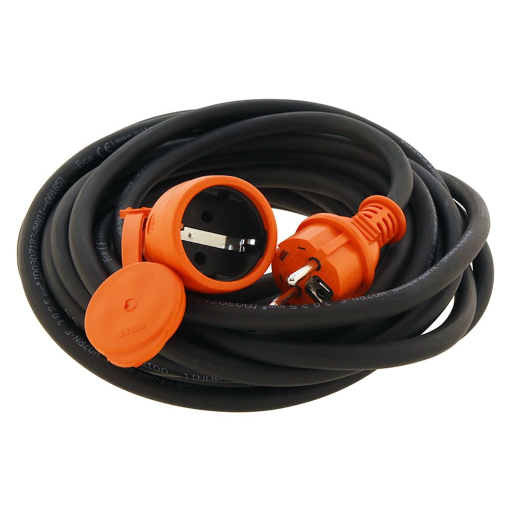

Mikä olis hyvä pakkasessa joustavana pysyvä 10 tai 15m pitkä 2,5mm2 johtimella oleva jatkojohto? Riittää ihan yhden pistokkeen versio. Nyt on joku k-raudan näkemys 10m metrin pitkästä H07RN-F3G standardin johdosta 2,5 mm² johtimella ja ihan rautakanki -30c kelissä.
Kumi auttaa.
K-raudan erään 10 m H07RN-F3G 3 * 2,5 mm2 ulkojatkojohdon tekstissä lukee materiaalina muovi:
Motonetissa puhutaan kumikaapelista, joten se taipunee pakkasellakin:
Minulla on yksi muovikaapeli, mikä tuli uuden auton mukana. Mokoma on aivan tönkkö pakkasella. Ehtaa kumia sen olla pitää, kuten talvikengissäkin pitää olla, jos ei halua liukastella.

Kumi auttaa.
Pitääpä katella tommonen kumijohto, tuo vanha voikin sitten olla tosiaan muovia. Pitää lukasta johdosta tekstit.
Nuo kaksi kaapelia on samaa materiaalia, H07RN-F. Kuvauksen muovi ei taida tarkoittaa kaapelin materiaalia. Mutta sulla voi olla muovikaapeli, se ei taivu pakkasella :D Yritin etsiä linkkiä sellaiseen mutta ei niitä varmaan enää myydä. Mulla on kaapelikela muovijohdolla, se ei ole kovin käytännöllinen talvella.
Uretaanikaapeli kannattaa hankkia, niin ei jäykisty pakkasella. Raksalla alkaa olemaan suuri osa piuhoista noita, kun aika ylivoimaisia ominaisuuksiltaan.
