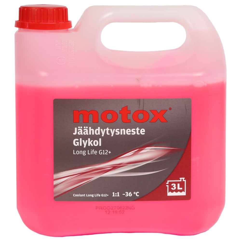

Mitkä nesteet sulla on ja onko niitä vaihdettu?
Punaista Motoxia ja on vaihdettu. Aikaisemmin törpössä ei muistaakseni mainittu G12, mutta nyt näkyy mainitun,
