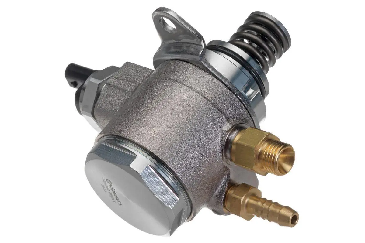

Kuva 227 tkm ajetun korkeapainebensapumpun ( 03C127026E ) männästä ( 06H109311B ) . Pumpun varsi menee männästä kuluessaan läpi.
No jos vanhalla männällä on menty kohta 260 tkm, niin ei sen uuden männän niin kauaa tarvitse kestää...
Ehjää pumppua ei viitsi vaihtaa, uusi kuitenkin maksaa aika paljon.
Noin 200 € maksaa laadukas uusi
korkeapainepumppu
VDO / Continental 2803580280302
- Käsittääkseni korkeapainebensapumppu ja sen mäntä pitäisi kummatkin uusia samalla.
Jos jätät vanhan pumpun paikoilleen, niin sen männän varren pää on kulunut optimaalisesti vanhaan mäntään. Kun uusit vain männän, niin pumpun männän varren pää saattaa alkaa tuhota uutta männän pohjaa.
Onko tietoa, hajooko pumppu kerrasta, vai alkaako pitää ääntä tai näkee sitten öljytikusta "lisääntyneenä" öljynä?
- Moottorin käynti ja kulku ei ole kohdillaan, kun paineanturi hajoaa. Antaa eculla väärää tietoa bensan saannista ja ecu ei osaa säätää ilman määrä, sytystä jne. kohdilleen.
Polttoaineen paineanturi helppo vaihtaa polttoainekiskosta pumpun vaihdon yhdeyssä, kun siinä ei ole painetta.
Vähän nyppäsee välillä, kun polkasee kaasun "pohjaan" pienillä kierroksilla.. Pitää ekana laittaa tulpat vaihtoon, kun ovat jo jatkoajalla. Viimeksi nyppi aika paljon kun tulpilla oli ajettu ~90 tkm. Ongelma poistui kokonaan tulppien vaihdolla. Sitten on mennyt pari tulpanjohtoa. Entisessä autossa alkuperäiset johdot kestivät yli 400 tkm.... Muuten on toiminut oikein hyvin.
