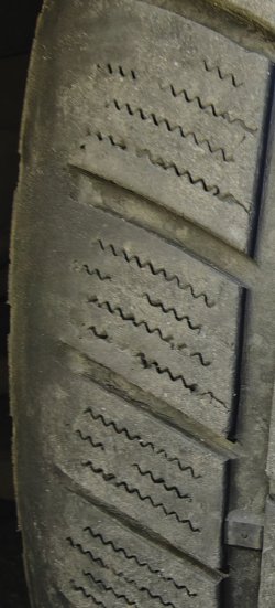

Onko kokemuksia Autojerry palvelusta? Vaikuttaa näppärälle. Aika myöhään eilen laitoin tarjouspyynnön auton (Tesla Model S 90D 2016 FL) nelipyöräsuuntauksesta. Nyt oli tullut jo kaksi tarjousta. 90€ ja 99€. Lisäksi Vianor näyttää heti suoraan nettisivuillaan 119€ hinnan tuolle työlle.
Ostin autoon toisen 20" kesärengassarjan, kun joulukuussa ostettaessa tuli vain uudet kitkarenkaat mukana.
Takarenkaat oli jo slick "malliset" ja ne uusin heti. Eturenkaat on jotkut keskieuroopan kitkat ilmeisesti. Ne oli jo vähän kuluneet valmiiksi sisäreunasta. Mutta nyt jo erittäin paha on kuskin puolen eturengas sisäreunasta. 100% varmaa, että ainakin aurauskulmat on pielessä vähintäänkin edestä?
Nyt tein toisenkin tarjouspyynnön Kajaaniin samasta syystä. Mutta tuskin ehdin täällä ollessa käyttämään edes nelipyöräsuuntauksessa. Ainakin siis Kajaanin Vianorille olisi ollut liian pitkä jono (nettisivujen kalenterin mukaan ensimmäinen vapaa aika 1.7).
Eli siis varovasti ajaen yrittäisin päästä jopa Seinäjoelle asti kotiin 355km matkan. Ei toki yhtään järkevää, mutta epäilen, että Kajaanista en saa mistään huolto/korjausaikaa niin nopeasti, että onnistuisi.
Usein nuo iso gummit kuluu aika epätasaisesti varsinkin jos on joku alustasarja autossa (madallus).
Eikä siinä silloin mikään kulmien säätö auta.
Joo. Tuossa on rautajouset, eli ei johdu ilmajousituksen liian matalasta säädöstä.
Ilmeisesti jollain epävirallisilla lisäpalikoilla saa alustan säätövaran riittämään paremmin myös madalletulle autolle. Mutta tuo siis vakio.
Se tuli mieleen, että keulaa on madallettu, kun eturenkaat on liian pienet, eli 245/35R20, kun ne pitäisi olla 245/40R20.
Ja toinen huomio jonka muistin. Edestä vasen raidetangon pää on vaihdettu viime katsastukseen. On varmaan jäänyt nelipyöräsuuntaus tekemättä silloin. Eli tuo vika voisi aivan hyvin olla pelkästään siinäkin.
Tulee siis 35 renkaiden tilalle 245/40R20 ja 275/40R20. 8.5" vanne edessä ja 10" vanne takana. Niin noiden vanteiden takia joutuu hieman eri renkaat. Toki myös 275/35R20 olisi sekin käynyt hyvin taakse (on nyt juuri tuo koko).
Noilla renkailla auto on vähän turhan matala. Toki perä on täysin oikealla korkeudella, mutta keula ei.

"keulaa on madallettu, kun eturenkaat on liian pienet, eli 245/35R20, kun ne pitäisi olla 245/40R20.", ei renkaiden vaihto matalampaan profiiliin ole mikään madallus, täman vaikutus on noin 2mm ja katsastuksessa vaikuttaa vain renkaiden aiheuttama nopeusmittarivirhe, eli ihan lailliset renkaat.
Alustan muuttaminen on madallus, tai päinvastoin korotus mitä harrastaa erityisesti offroadtyypit
No jos siellä on rtpäätä vaihdettu niin johan kulmat on vitullaan nopeasti. Luulisi että ton hintanen pulkka viedään säätöön sen operaation myötä.
Huonot kulmat pitäisi kyllä näkyä ajossakin, ratti ei näytä suoraan ja vetelee urissa jne.
Rengasta on vanteella 1,3cm vähemmän, joten on madallettu.
Joo, aivan totta. Selviää sitten vika, kun saa nelipyöräsuuntauksen teetettyä.
Ratti kyllä on nyt suoraassa, eikä vetele urissa. Mutta voi siellä säädettävää löytyä tuostakin huolimatta.
Eturenkaiden sisäreunat huonot. Tavallaan se kriittisempi on vasen eturengas.
Takarenkaat taas on ainakin melkein ok kuluneet, mutta Michelin Pilot Sport 4S renkaiden kumiseos taitaa olla aika pehmeää ja siksi kuluvat melko nopeasti.
