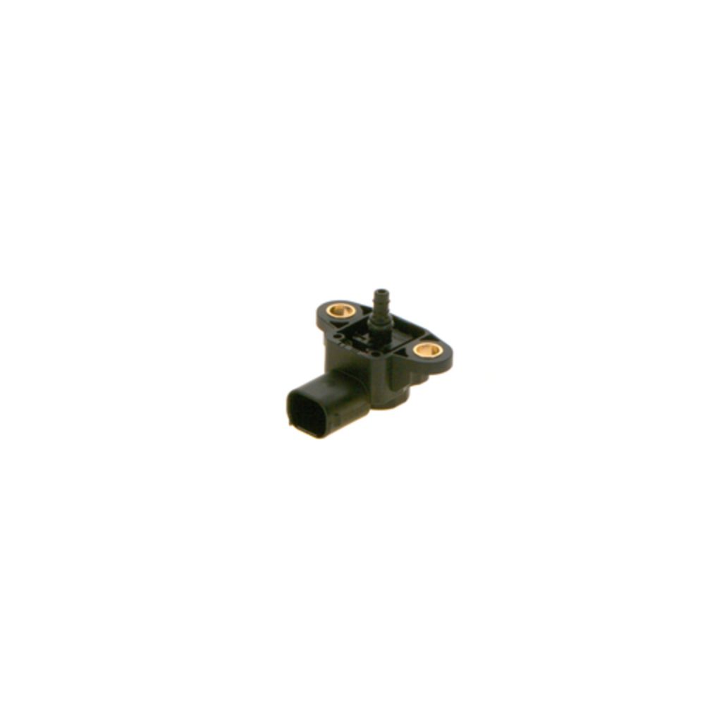

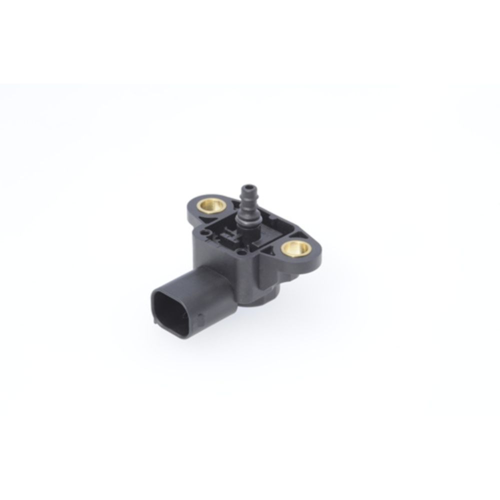

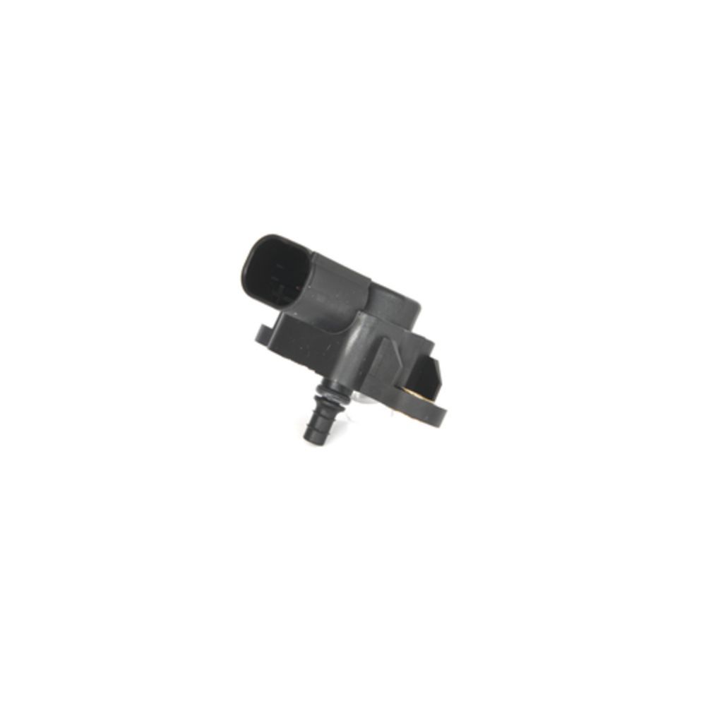

Katkesikaula ja tarvitsen uuden ja auto pitäs saada ajoon huomenna, motonetisa ostin vajaa vuosi sitte ja koodattiin autoon w211 om646, ja nyt en ole varma ja tilasin tämän menikö oikein?
vai tuliko väärä?
sielä myös tuo.

Väittäisin, että tämä on oikea. Ainakin tuolla kuvan boschin numerolla löysin tämän.
joo tuo on oikea tilasin väärä aluks no onneks noita hyllyssä heti aamulla hakemaan kiitos teikäläiselle onkohan tuo nyt 3b vai 4baarii mappi.

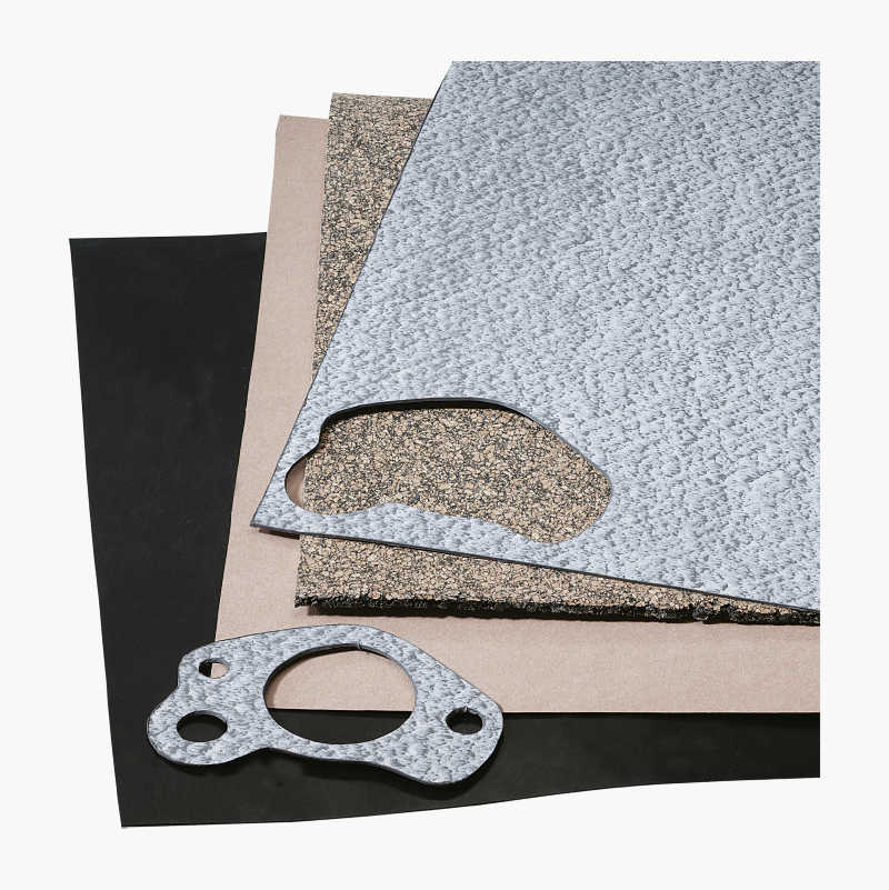

Termostaatin kotelon tasopinta ei ole suora. Alkuperäinen tiiviste on metallia, jossa on molemmilla puolilla kumia. Laitoin kaksi vuotta sitten molemmille puolille lisäksi Hylomar Blueta. Hylomar ei näköjään kestänyt jäähdytysnestettä. Nyt leikkasin tuon näköisestä 25v sitten Biltemasta hankitusta arkista uuden tiivisteen ja laitoin molemmille puolille silikonia. Kuinka kauan nyt kestää? Jos ei pidä kauaa, onko parempia ideoita, kuin hankkia uuso termostaatin kotelo?
Viisaammat olivat pitkälle oikeassa. Ei ollut asennus pitävä kuin hetken (näköjään 2 vuorokautta). Huomattavasti huonommin kuin viimekertainen 2 vuotta. Ei kyseinen Bilteman tiivistemateriaali kestä jäähdytysnestettä, eikä muuten kestänyt Hylomarikaan. Oli mennyt kahdessa vuodessa tumman ruskeaksi kuraksi. Nyt on kasattu pelkällä silikonilla (Permatex Supra Black), mutta uuden termostaatin kotelon laitan silti tilaukseen. Ennen ruuvien kiristystä heittoa pintojen välillä oli noin 0,5mm. En osaa sanoa, minkä verran on, kun ruuvit on kiristetty. Saattaa pienentyä tai kasvaa.
