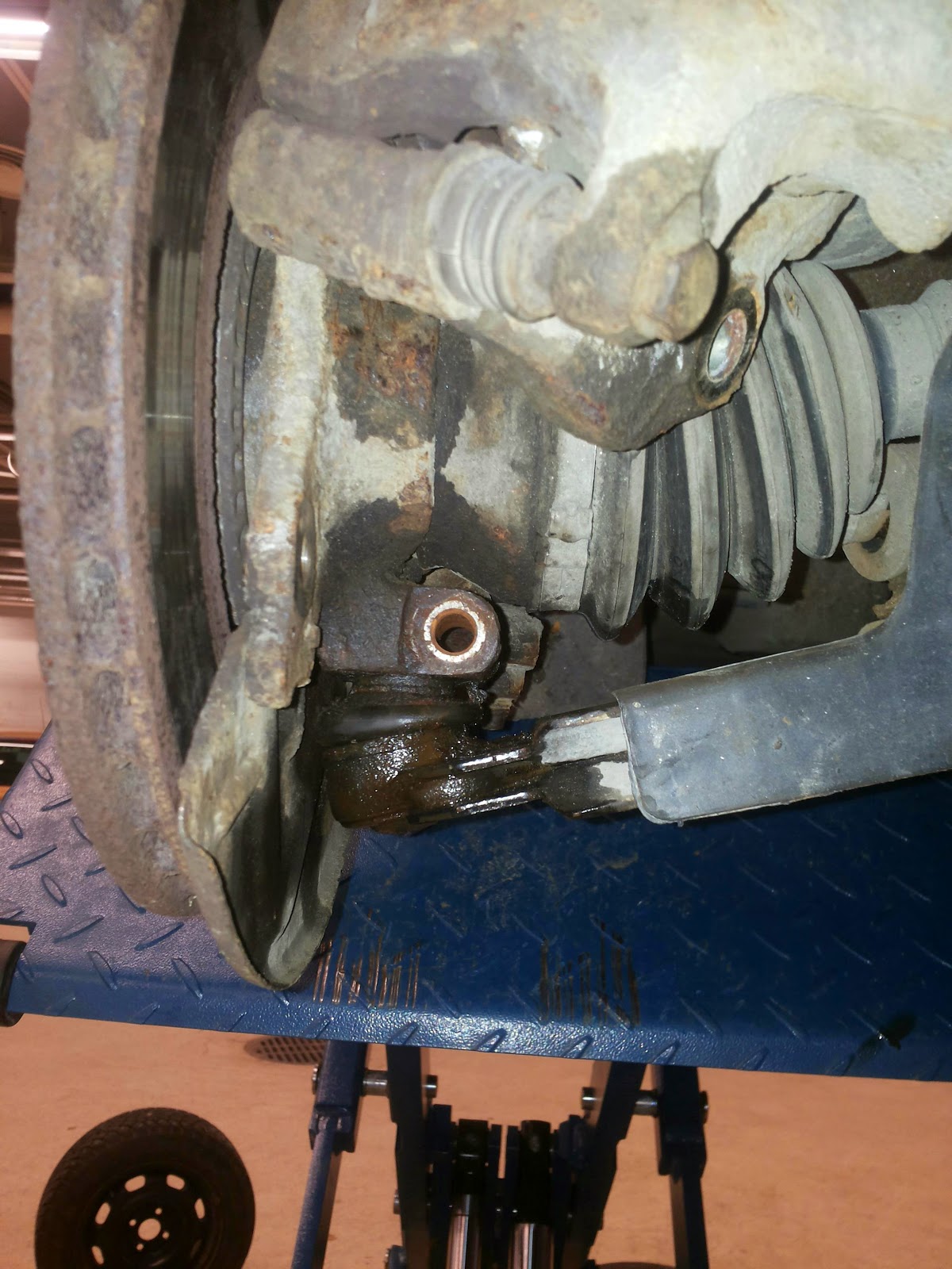

Taasko se romu on hajalla? Täällä korjataan autoja
Voihan se olla, että alkuperäinen pultti on jokin maaginen. Nykyään myyvät M14 sinne tilalle esim. Mutteriksi useat tarjoaa M14x1,5 joka tukis teoriaa että 14mm sinne heittämällä. Youtubessa availevat 21mm ja 16mm avaimilla tuota pulttia.
Ja näinhän se tosiaan oli että M14 meni heittämällä. Tuo alkuperäinen pultti näyttäisi olevan keskeltä (kierteettömältä osuudelta) 13mm mutta kierre M14. Siihenkun vielä tyhmänä mittasin paskana olevan kierteen päältä niin sain siitäkin sen 13mm joka sitten sotki koko homman.
