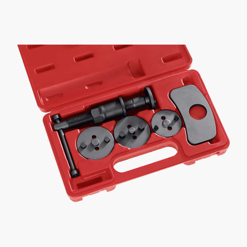

Työkaverin vw jetta -14 140tkm 1.2 bensa. Käsijarru vaijerilla.
Oli tarkoitus vaihtaa takapalat mutta sylinterit ei liiku kummallakaan puolella sisään.
Onko näissä joku eri systeemi kuin esim volvossa? En ole vag konsernin ihmeisiin ennen koskenut.
Sylinterille vähän painetta ja pyörittäen sisään?
Sylinterit vaan vaihtoon suoraan?
Joskus pitää puristaa ja vähän kiertää mäntää vastapäivään jolloin se alkaa tulemaan ulospäin. Sitten koittaa takaisin myötäpäivään eli sisään päin. Jos ei liiku kumpaakaan suuntaan niin satulat kaputt. Erittäin yleistä.

En tunne Jettaa mutta kuvasta katsoen näyttäisi pyöritettäviltä satuloilta. Aiemmin tullut hyviä vinkkejä jo :thumbsup:
Jep, juuri näin. Joskus on jumin saanut aukeamaan suihkauttamalla kumin alle vähän jotain WD40 tai aseöljyä tai vastaavaa...
Pariin Hondaan oon vaihtanut paloja, niin mäntää tosiaan pitää eka pyörittää reilusi ulospäin ja sen jälkeen sen saa pyöritettyä sisään. Suoraan jos yrittää pyörittää sisään, niin ei se mene.
