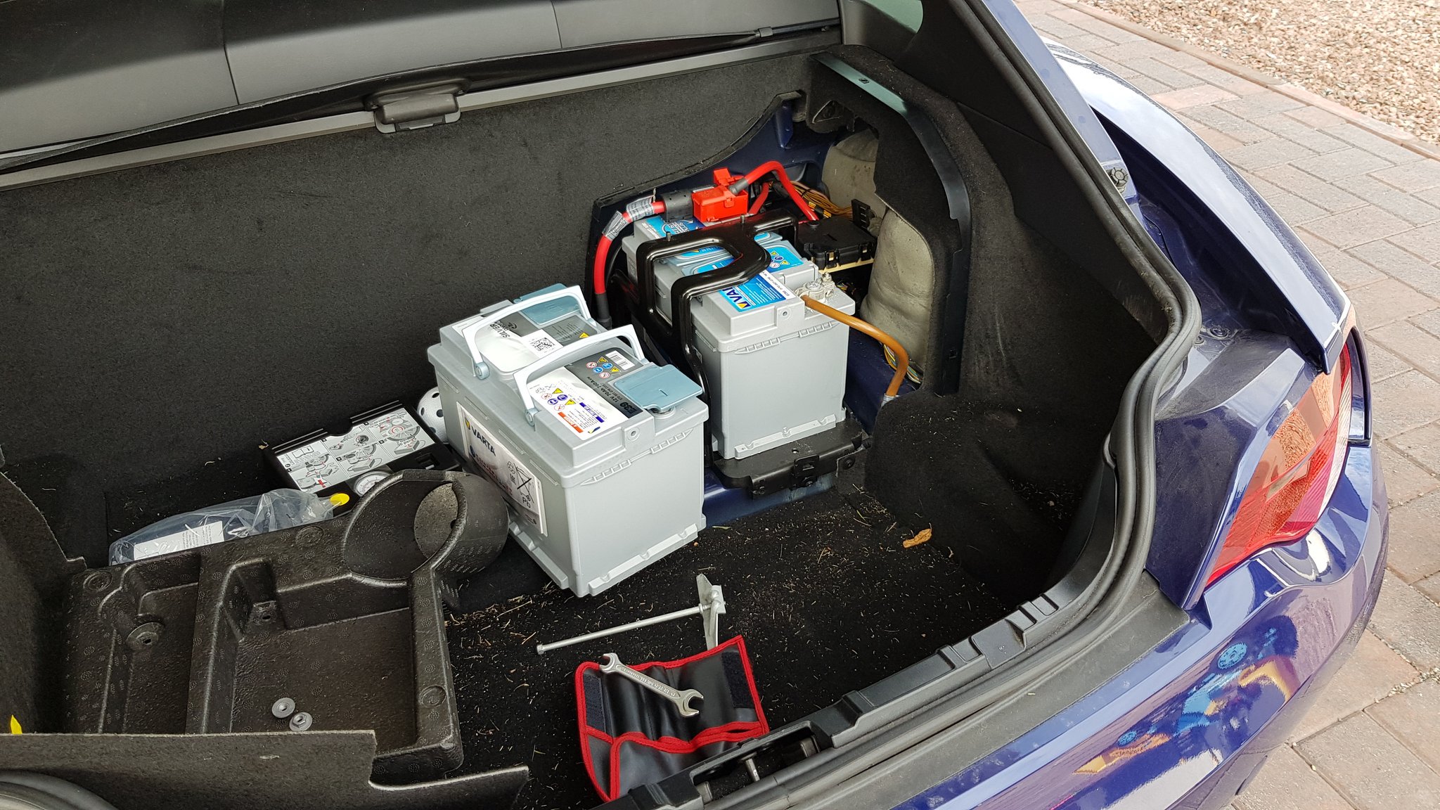

Akku vaihtoon zetasta, pari talvea oli navat kiinni talvisäilytyksen ja nyt ei enää pidä varausta 3 päivää kauemmin :beye: Täytyy ottaa jatkossa miinusnapa irti.
Uusi Vartan Silver E39 tilalle ihan vaan sillä perusteella, kun vanhakin oli. Kysäisin huvikseni huollon yhteydessä niin +300€ oli kuulemma akku BMW:n marmoritiskiltä. Tämän hain paikallisesta akkuliikkeestä 200€.

Koodasithan uuden akun järjestelmään? Muistelen että bemarilla on sama systeemi kuin audillakin että järjestelmälle pitää kertoa kun uutta akkua laitetaan kiinni.
Ehkä se ongelma ei ole akku? Sammuuko virrat kaikkialta, sammuksissa? Yksi E65 oireili juuri noin, kesti useamman päivän uudella/ladatulla akulla ennen kuin lakkasi käynnistymästä. Ongelma korjaantui vaihtamalla relepurtelo, IPSM tms (~100€).
Uskoisin että oli akku johtuen tuosta talvisäilytyksestä ilman - navan irrottamista pari talvea putkeen. Edellistalvena auto oli sellaisessa paikassa, että kävin sitä aika ajoin käynnistelemässä, mutta viime talvena vaan jäi irrottamatta. Akkuhan menee huonoksi jos sen päästää tyhjäksi ja useamman kerran (?) :beye:
Tosin pianhan se selviää..
Joo lyijyakut ei tykkää tyhjäksi purkamisesta. Yksikin kerta voi riittää tappaamana akun. Helppo ratkaisu tähän on heittää autoon c-tek älylaturi talveksi. Z4 akunvaihto pitää rekisteröidä vasta 2009->
