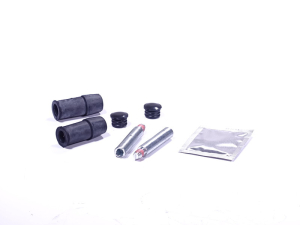

Huomasin, että auton peräkontin pohjasta puuttuu pieni muovitulppa. Löytyyköhän jostain Motonet tms. paikasta kokoelmaa eri kokoisia autoissa yleisesti käytettävistä tulpista kun noille tuntuu aina satunnaisesti löytyvän käyttöä? Vai pitääkö mitata reikä ja tilata ihan varta vasten tuon kokoinen.
Saattaa löytyä jostain ebaysta tms. muutamalla eurolla jos saat jostain kaivettua alkuperäisen osakoodin.
Näyttää noita kumitulppia löytyvän irtotavarana. Hyvässä lykyssä löytyy ihan paikallisesta autovaraosamyymälästä. Olisi ihan kätevää vain olla jokin pieni kokoelma noita.
Pikaisesti googlattuna, pitää otsellekkin tuollainen hankkia.
Juuri tuollaista hain, täytyy laittaa tilaukseen. Itse löysin vain irtotavaroina noita.
Mikä noiden nimi on muuten englanniksi? Koitin etsiä trunk rubber sealilla ja rubber plugilla ja löytyi vain kontin ympäri menevä tiivistenauha.
Oisko rubber cap.
Tilaan tuon Kärkkäisen setin kun siinä on myös noita umpinaisia joita tällä hetkellä tarvitsen. Monta kertaa tullut tilanne vastaan jolloin noita tarvitsee johonkin.
