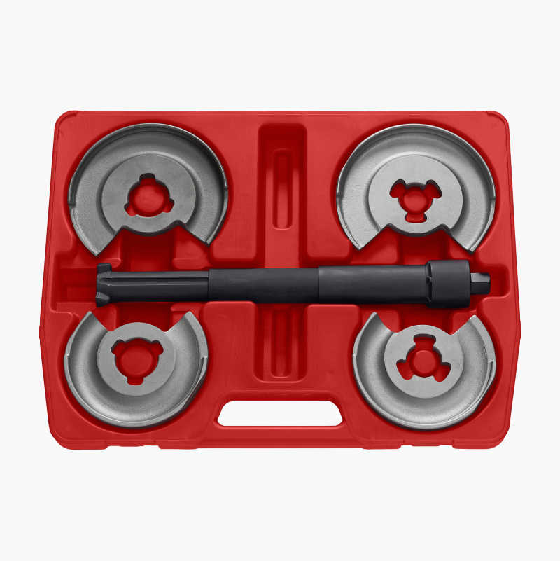

Biltemassa oli muuten halvempikin satsi takajousille:
Kummastakaan sarjasta ei ole omakohtaista kokemusta.

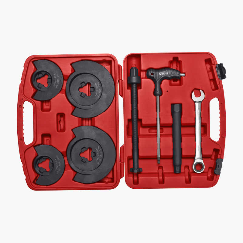

Tuossa olisi hinta jo siedettävissä rajoissa, vaan kyllähän tuo pikkasen rimpulammalta näyttää, kuin mitä tuo 200 euron setti. Pitääpä käydä bilhelvetessä hypistelemässä, että näyttäisikö siltä, minkä varaan uskaltaa hengen asettaa.
Edit: Myös IKH:n 33 egen sisäpuolinen jousenpuristin (KIERREJOUSIPURISTIN SISÄP.) näyttäisi edes vähän laadukkaamalta, kuin Bilteman. Siinä vaikuttaisi noi "koukut" olevan paljon tukevammalla kiinnityksellä. Tuon IKH:n puristimen melkein väittäisin kestävän, ellei ole valuvikaa. Mutta en tiedä onko tuollaisessa koukkuvirityksessä se isoin ongelma se, että noi koukut voi luiskahtaa helposti irti ja päästä jousen purkautumaan.
Kuvan perusteella tuo ei vaikuta kovin ahtaalta paikalta joten hyvillä puristimilla pääsee varmaan vähimmällä tuskailulla.

Entäs tommoset, nimimerkillä mitään en näistä ymmärrä...
Nämä tulee jousen ulkopuolelle ja väittävät, etteivät mahdu, pitää olla sisäpuolinen. Ja jos tuota ottamaani kuvaa katsoo, niin niin ei varmaan mahdukaan, tulee tuo kuppi tms. kierretankojen eteen. Netissä joku oli rälläköinut noita kierretankoja jostain markan puristimista lyhyemmiksi ja saanut Focukseen vaihdettua jouset, mutta menee vähän hankalaksi...
