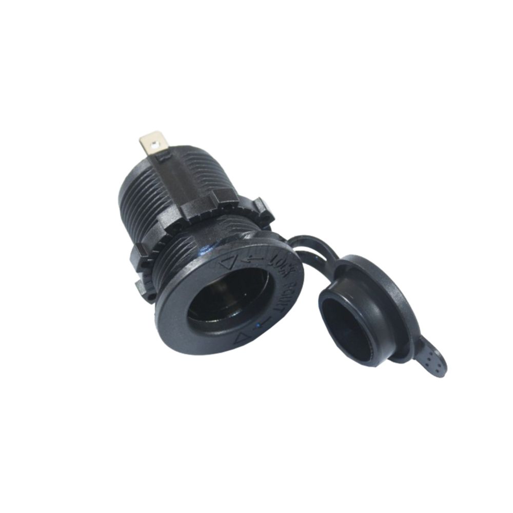

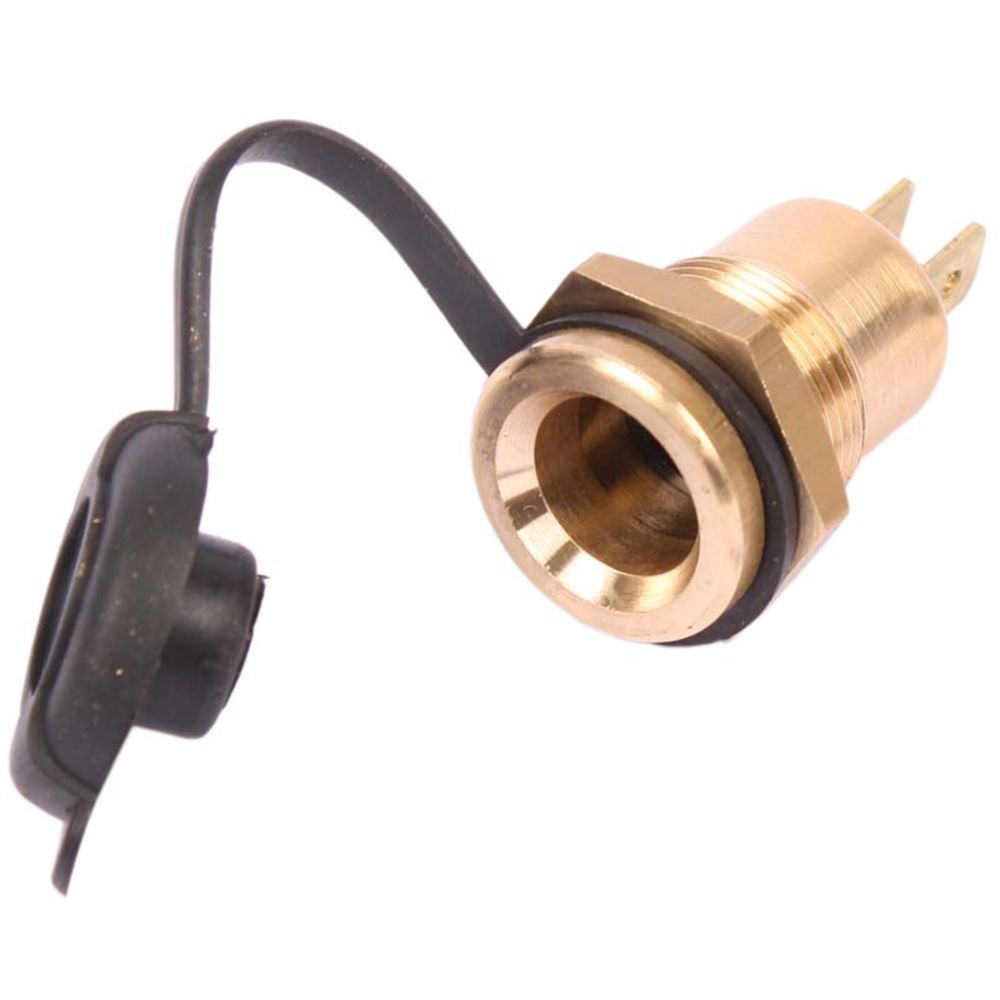

Auton sähköhommia tuli vähäse tehtyä.. piti saada taakse tuonne hondaan uusi tupakinsytytin pistoke, josta saa kokoajan virtaa (myös sammutettuna ollessa). Eilen sain nätisti vedettyö johdot yms.. ja tälläsen hain motonetistä:
Mutta, taitaapi lähteä vaihtoon / uutta hakemaa, sillä tuossa kaikki liitetyt systeemit pyörii vaan ja on aivan helkutin löysällä. Vai onko se nykyään tapana...? Vähänkin tärähtää / osuu joku, niin virran saanti laitteilla kehnohkoa.. Etupään alkuperästä liitintä kun testaa, niin siinä on ja pysyy kunnolla kaikki liitetyt vehkeet..
Mahtasko nämä halvemmat jopa olla parempia, vai onko huonoa tuuria ollu?
