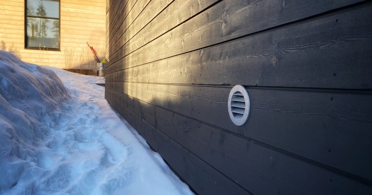

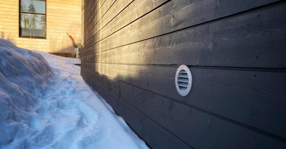

Vähän eriasia kasataluntaseinälle ja pitää mahdolliset tuuletuskanavat avonaisena. Ja sijainnillakin on merkitystä.
Jos rakennus ei kestä alueen normaalilla vaihteluvälillä syntyvää lumikuormaa, niin sitten tarve, ja iso merkitysä on myös milläalueella rakennus on. (säät)
Rossipohjat mainittu, niin aikanaan oli tapana jopa laipioida sitä pakkaslunta seinustalle, tänäpäivänä sitä pitää harkita ennen toimeen ryhtymistä, säät muuttuneet ja niitä satavuotiaita rakennuksia on rempattu, joiden seurauksena hyödyt ei ole entisensä ja voi olla jopa haitallista. Riskitön vaihtoehto on se että jättää lapioimatta lunta seinustalle.
Rossipohjaisissa idea oli myös tukki niitä pohjan tuuleetusaukkoja. mutta tänäpäivänä pitää huolehtia että se alapohja tuulettunut kunnolla ennenkuin alkaa seinälle lapioimaan, ja ehkä kannattaa pitää huoli että jäljelle jää
jotain reikiä. ja tietenkin ne korvausilma reitit avoinna.
PK seudulla, ja etelämmässä yleensäkkin sitten miettiä erityisen huolellisesti kohde kohtaisesti. Jos ei varma, niin todellakkin pienempi riski pitää lumivapaana, tarvittaessa jopa poistaa lunta. Mutta tarvelapioida kivijalan vierestä kuullostaa silti riskirakenteilta, suunnittelu/toteutus/kunnossapitovirheeltä. jos nyt normi omakotitaloista puhutaan.
Sielläpäin suomea missä "oikeatalvi" niin sitä lunta ylttää pienempää ihmistä napaanasti. Eikä niitä taloja ole ympärilapioitu, ja turhaahan se olisi kun seuraavan pienen pyryn jälkeen jälleen toistametriä kinosta vasten seinään. Matalalla olevat ikkunat voi olla alle lumirajan alareunasta.

Jos luit uutiset niin tärkeintä on pitää tuuletus toiminnassa ja eikä blokata sitä lumella.
