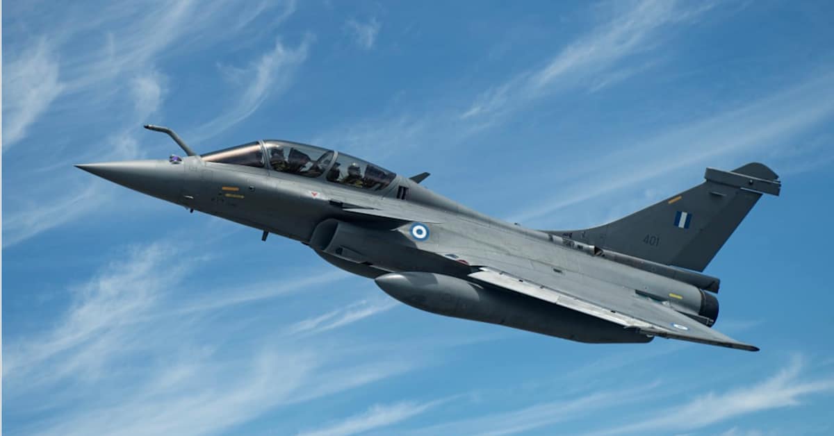

Ei ole tikkaita myöskään Rafalessa eikä Typhoonissakaan, ovatko nämäkin sitten jotenkin altavastaavia kolmevitoseen nähden kun operoidaan tilapäistukikohdista? Kuten jo edellä todettiin, ne tikkaat kulkee kaiken muun huoltokaluston mukana.

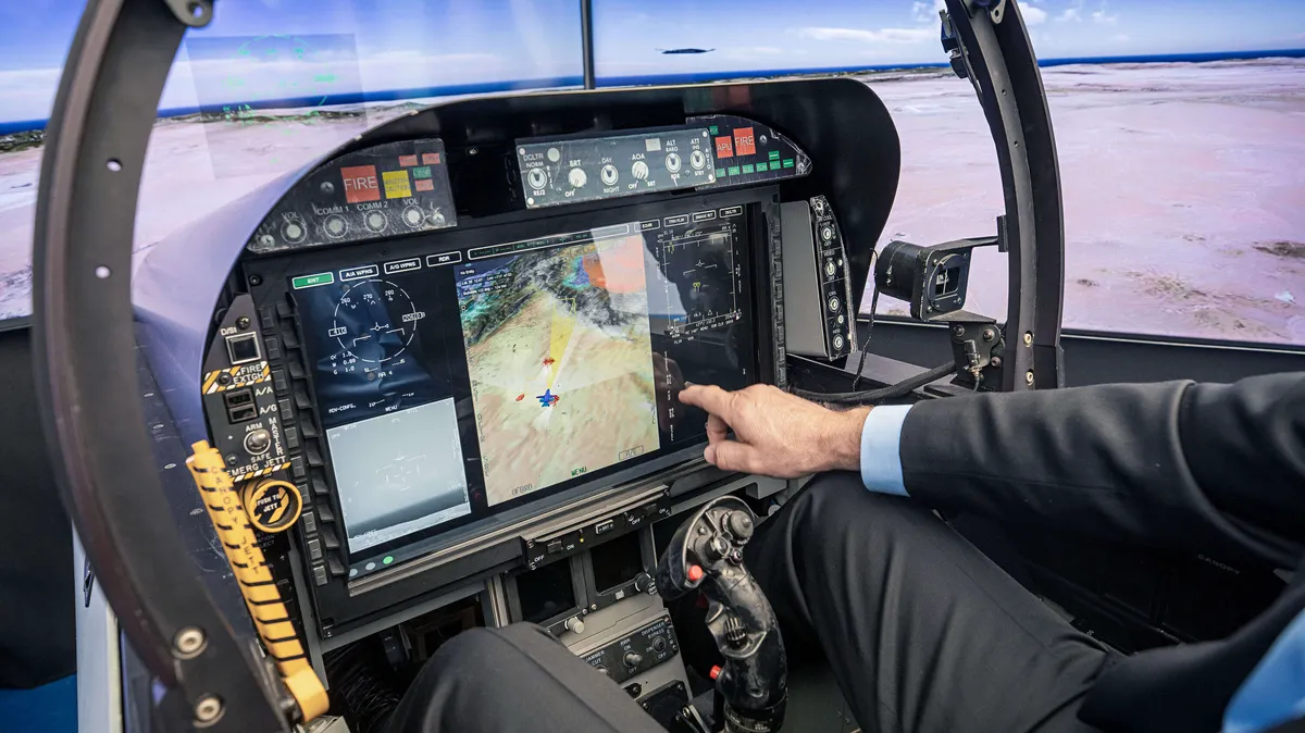

Kyllä Gripenissä on sensorifuusio kanssa messissä mainosten mukaan.
Joo, ja kun honda monkeyssä on nelitahtimoottori niin sen moottorin täytyy olla yhtä hyvä kuin ferrarissa, samat bullet pointit saadaan powerpointtiin.
"Sensorifuusio" ei ole mikään rasti ruutuun juttu joka on tai ei ole, eikä muulla väliä.
Gripenissä sensorifuusio tarkoittaa lähinnä sitä, että eri sensorien datat saadaan samalle ruudulle.
F-35ssa sensorifuusio tarkoittaa aika paljon enemmän, lue tuo edellinen viestini:
