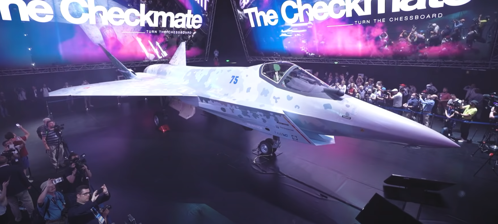

Tuosta termistä "kilpailija" voidaan olla montaa mieltä, puhutaanko politiikkaa ulospäin vai omille. :kahvi:
Venäjällä esitelty kilpailija F-35:lle. Alustavien tietojen mukaan hintaa SU-75:lla olisi vain 25-30 miljoonaa USD/kpl.
Offtopic alkutunnelma on että hintaansa vastaava hävittäjä. Kuten Lada on hintaansa vastaava auto.
Oh hoh, joku uskaltaa sanoa ääneen asioita. :woot:
