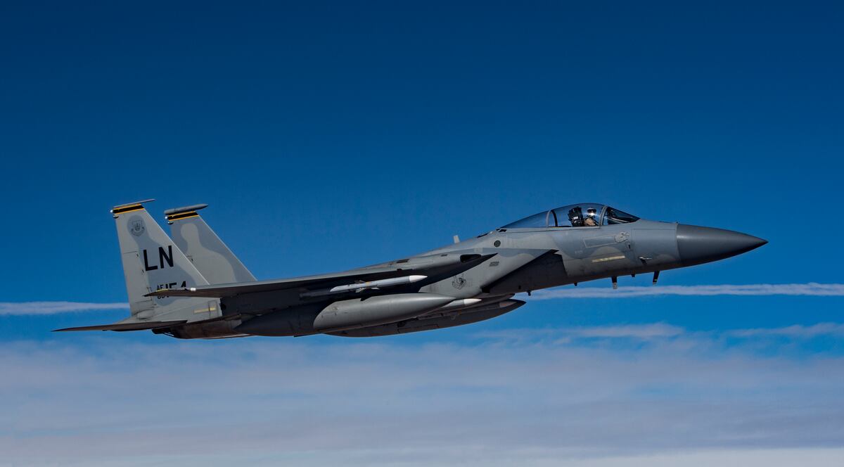

F-15EX korvaavat vanhoja F-15 koneita eli kai sen käyttökulut on katsottu pienemmiksi kuin F-35n vai miksi kahta konetyyppiä edelleen haluavat käyttää.
F-15EX on monin tavoin purkkaratkaisu, kuten vanhojen hävittäjien tekohengitys yleensäkin ja on syntynyt lähinnä paikkaamaan F-22:n pienen määrän ja F-15C:n ikääntymisen jättämää aukkoa. Julkisuudessa liikkuneiden lukujen perusteella suunnitellut lentotuntikustannukset jäisivät hiukan F-35 suunniteltujen yläpuolelle.

Syyt miksi F-15EXää ostetaan liittyy enemmän aivan muuhun kuin koneen todelliseen kapasiteettiin sotatilanteessa, ja on enemmän logistisia ja poliittisia:
1) Ilmavoimilla on pajon F-15C-koneita, joista on lentotunnin tulleet/tulossa täyteen NYT, vuonna 2021-2022. Joko niillä lentäminen pitää lopettaa, jolloin ilmavoimilla on konepulaa ja lentäjät eivät saa harjoiteltua, tai koneille pitäisi tehdä hyvin kalliita ylimääräisiä huoltotoimenpiteitä joilla muuten vanhentuneiden koneiden elinikää pidennetään, tai sitten riskeerataan että koneita putoilee ja pilotteja kuolee kun vanhoilla koneille lennetään yliajalla, ja käytetään silti paljon rahaa niiden huoltamiseen ja korjaamiseen.
Ilmavoimien pitää siis käytössä ostaa jotain näiden lentotunnit täynnä olevien F-15C-koneiden tilalle ASAP. F-35n tilauskirjat on kuitenkin olleet täynnä moneksi vuodeksi, siellä on satojen tilattujen koneiden jono odottamassa valmistusta, eikä tuotantoa pystytä nopeasti laajentamaan. Jos NYT tilaa uuden F-35n, sen saa aikaisintaan joskus 2023, ehkä pikemminkin 2024. Korvaamalla nämä F-35A:lla jouduttaisiin olemaan pari vuotta ilman koneita ja pilotit pyörittelisivät peukaloitaan ja treenaisivat vain simulaattorilla, samalla kun huoltohenkilökunnalla ei ole mitään tekemistä. Joko pelaisivat pingistä ja unohtaisivat kaiken tai loimautettaisiin/irtisanottaisiin ja sitten parin vuoden päästä olisi ongelma että mistäs nyt löytyy osaavaa huoltohenkilökuntaa.
F-15n tilaus- ja tuotantotilanne viime vuonna, kun koneet tilattiin taas näytti siltä, että Quatarin tilaamat 72 F-15QAt saadaan kohta valmistettua ja niiden lisäksi Israelille menee todennäköisesti 25 uutta F-15IA-konetta, mutta näiden jälkeen tuotantolinja joudutaan ajamaan alas jos uusia tilauksia ei tule, ja toisaalta, uusien tilaukset koneet pystytään valmistamaan melko nopeasti, kun ei ole pitkää jonoa.
F-15 oli siis se kone, joka oli saatavilla sillä aikataululla millä ilmavoimat halusi korvata lentotunnit täynnä oleville koneyksilöille.
Alunperinhän nämä koneet piti korvata F-22lla, mutta kun F-22n tuotanto keskeytettiin, tätä ei tehty. Silloin ajateltiin, että korvataan nämä varmaan F-35Alla, mutta lopullista tilausta ei tehty ajoissa, ja ensimmäiset F-35t meni/on menossa muille (sekä ilmavoimien omien F-16sten korvaamiseen, että merijalkaväelle F-18sten ja Harrierien korvaamiseen, että muille emaille kuten Tanskalle, Britannialle, Norjalle ja Japanille. Laivasto sen sijaan on pysytellyt tilausjonon hännillä)
Toinen syy miksi päädyttiin F-15een on Boeingin pitäminen elossa. Boeingilla menee taloudellisesti todella huonosti, koska 737MAX-farssi ja Korona on tehneet todella pahaa Boeingin matkustajakonebisnekselle. Ei haluttu päätyä tilanteeseen, jossa yhdellä firmalla (Lockheed Martin) on monopoli hävittäjäkoneista, ja kahdella firmalle (Lockheed Martin ja Northrop Grumman) on duopoli kaikista sotilaskoneista, ja muita Boeingilta tilattuja koneita kuten kuljetus- ja ilmatankkauskoneita ei saadakaan.
F-15EXn tilaus oli näppärä keino pumpata rahaa Boeingille siten että rahoille saatiin sentään jotain vastinettakin.
Lisäksi kaikki motiivit pumpata rahaa Boeingille ei välttämättä ole olleet näin puhtaista motiiveista:
Kun ensimmäiset päätökset (jotka eivät olleet vielä lopullisia tilauksia) F-15EX:stä tehtiin, USAn puolustusministerinä oli Patrick M. Shanahan, jolla oli takanaan 30 vuoden ura Boeingilla, viimeiset vuodet melko korkeassa asemassa.
Super Hornet tosiaan toimisi myös Boeingin pitämiseen hengissä, ja sitäkin olisi nopeammin saatavilla kuin F-35:ttä, mutta kun Super Hornet on laivaston kone jota ilmavoimat ei käytä, ja käyttää mm moottorityyppiä jota ei ole missään ilmavoimien koneessa ja aivan erilaista ilmatankkausjärjestelmää, se olisi logistiiikan ja koulutuksen kannalta todella ongelmallinen. Pilotit ja huoltohenkilökunta ovat tottuneita F-15een, uusi F-15 on kaikkein kannalta tuttu ja helppo ratkaisu. Ei tarvi paljoa koulutusta, kaikki logistiikka on jo valmiina F-15sta varten jne.
Ja raakaa kinemaattista suorituskykyä sekä aselastia ja toimintamatkaa F-15ssa on selvästi enemmän kuin Super Hornetissa. Ilmavoimia ei kiinnosta F-18n kyky operoida tukialuksilta tai lyhyiltä kentiltä.
