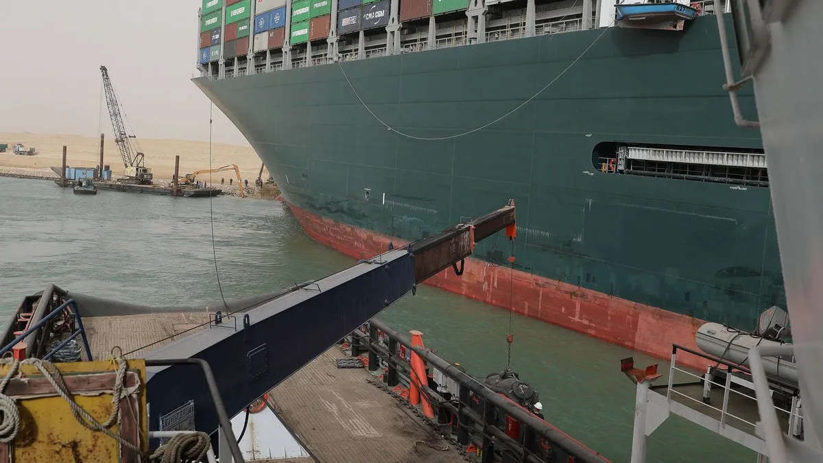

Tästä tiivistelmä siitä millainen kanava on puksutella läpi:
Ihmetyttää kyllä, että miksi alusta ei vain yritetä vetää peruuttamalla irti. Jos laiva on jäänyt jumiin niin, että keula on tökännyt kanavan reunaan hietikon sisään ja laiva on sen jälkeen kääntynyt poikittain, niin helpoiten se varmasti irtoaisi vetämällä sitä perästä takaisin kanavan suuntaiseksi ja sen jälkeen peruuttamalla hinaajan avustuksella. Ketjun alkupuoliskolla päiviteltiin hinaajien pientä kokoa, mutta minusta nuo videoissa ja kuvissa näkyvät hinaajat ovat kyllä aika järeitä - moni ei varmaankaan tiedosta, miten valtavat potkurit noissa on kokoonsa suhteutettuna. Mutta kuvista ja videoista päätellen tuota laivaa on yritetty irrottaa vain vetämällä sitä syvällä hietikossa olevaa keulaa sivulle päin, missä ei ole mitään järkeä.
Myös aluksen peräpää on ilmeisesti pohjassa toisella puolella kanaalia, eli ei voi vetää suoraan taaksepäin ja suoraan sivulle vääntäminen olisi ilmeisesti vaarallista aluksen rungon kestävyydelle (joskin ilmeisesti jossakin määrin ovat sitä ilmeisesti yrittämässä huomenna kunhan keulan alta on saatu hiekkaa pois ja tulee uusi nousuvesi). Se pieni "tökkäys hietikon sisään" on tuolla massalla jotain ihan muuta kuin tökkäys. Samaten vetäminen kuulostaa simppeliltä, mutta edelleen pitäisi muistaa millaisista massoista on kyse. Nyt ei olla työntämässä naapurin autoa hangesta.
Tässä vielä videomuodossa perusteluita sille miksi alusta "ei vain vedetä pois":

Eikös tuolla ole jotain isoja tai iso ruoppauslaite, millä siirtää hiekkaa maksimit. Jostain luin enkä jaksa kaivaa lähdettä tähän aikaan, öitä. Johan se oli kerran uutisoitu irroitetuksi vaikkei sitten ollutkaan. Ja sitten ne vuorovedet päälle, mutta joo.

vaikka 4 tuollaista 1000m^3/h imuruoppaajaa ripoteltuna 200km matkalle tekisi 40km ruoppaajien välille joten keskimäärin lähin apu olisi 20km päässä ellei ihan kanavan suulle jässähdä.
Veikkaan että ko. kalustolla paatti olisi jo irtiKäsitykseni mukaan koostaan huolimatta ne eivät kuitenkaan ole kovin kämäsiä. Sikäli mikäli tuolla on ollut konevika tms. niin huutamalla hinaajalle heti ”hep” ko. tilanne olisi vältetty tai ainakin sen vaikutusta olisi saatu merkittävästi pienennettyä.

Jaha, fleetmonin mukaan saatu kääntymään pois edestä nyt.
    1 018,8 KB · Luettu: 283
Ilmeisesti on kuitenkin vielä pohjasta kiinni?
Joo eiköhän se keula ole vielä penkassa, käännetty vaan nyt pahimmoilteen. Varmaan joudutaan vielä ruoppailemaan muutenkin kanavaa päivä pari kunhan saadaan tuo edestä...
