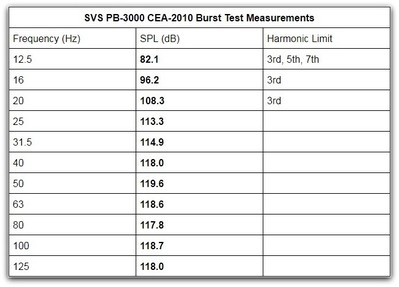

SVS:n PB-3000 nousi juuri Suomessa 2149€ hintaiseksi kuun alussa, ja Monolith 15" taistelee melko tasapäisesti PB-3000 kanssa 20hz-125hz välillä (PB: hieman parempi yli 40Hz tajuuksilla), mutta alle 20Hz Monolith vie suvereenisti. Audioholicsin mittauksissa Mono kaksi porttia auki, yksi tulpattu, 105.2dB @ 16Hz ja 98.6DB @ 12.5Hz vs PB-3000 96.2dB @ 16Hz ja 82.1 DB @ 12.5Hz.

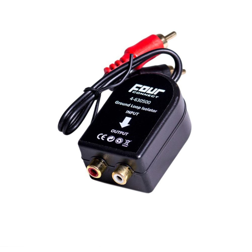

Ootko kokeillut irrottaa RCA-kaapelia? Kuuluko humina silloin? Jos loppuu niin kokeilisin ensin vaihtaa kaapelia, esim. Motonetin/Bilteman autopuolen RCA-kaapeliin. Näissä yleensä hyvä suojaus.
Jos ei niin kokeile kytkeä vahvistin ja subwoofer samaan sähköpistokkeeseen esim. jatkojohdon avulla.
Kerrostalossa minulla on yleensä antenniliitimestä (TV/radio) nuo hurinat tulleet. Niihinkin saa noita galvaansiaerottimia.
Kaapelinkaan vaihto ei välttämättä tuohon groud-looppiin auta, mutta galvaaninen erotus voi auttaa jos siitä johtuu. Mm. Mätänet myy tämmösiä:

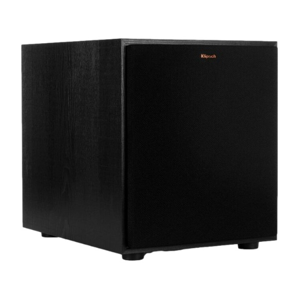

Ajattelin hommata tuon klipsch r-115sw, mutta onko siinä yhtään laatua parannettu? Aikoinaan porukka tais valitella jotakin sivuääniä niissä, ja verkkokaupan palautusprosenttikin vähän huolettavalta näyttää (10%). Se sopis vaan budjettiin ja sisustukseen just sopivasti.
Toki varmaan SPL-150 on vähän paranneltu, mutta siinä jo hinta karkaa.
