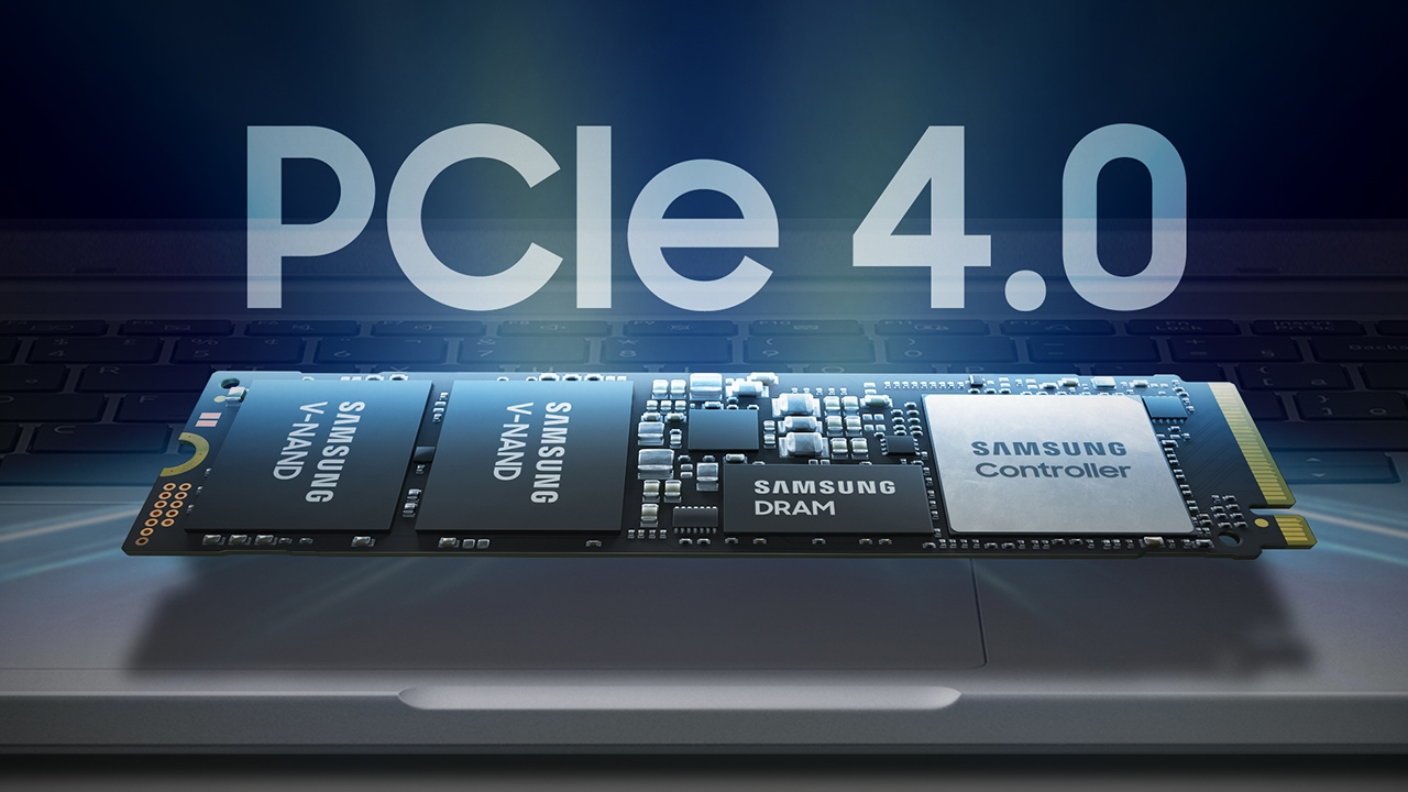

Onko kukaan törmännyt tai ostanut Samsung OEM PM9A1 2TB SSD:tä? Näemmä Samsungin 980pro mutta OEM brändätty jota näyttää olevan myynnissä kuitenkin jo ihan retailiin. 7000MB/s ja 2Teraa hinta 279e.
Tekisi mieli tilailla mutta ei ennen kuin olisi jotain tarkempaa tietoa.
Minulla on, juurikin tuo 2TB malli käyttislevynä.
Toimii hyvin ja nopeasti. Suosittelen.
Oliko näille OEM levyille joku Samsung Magician tyyppinen sovellus vai miten noita räplätään?
Täällä on joitakin työkaluja myös datacenter SSD:lle.
Tätä mallia ei ole mainittu, enkä ole kokeillut toimiiko.
Jossakin oli linkki OEM SSD työkaluihin, pitää yrittää kaivaa esille.
