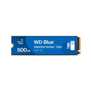

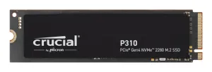

Mikähän se olisi sopiva tuommoiseen peruskäyttöön? Levy saisi olla pääasiassa luotettava ja pitkäikäinen. Näistä mitä itse katselin kallistuisin ehkä WD Blue SN5000 5v takuun vuoksi.
Joo, SN5000 on varmaan paras valinta noista edullisista 500GB levyistä. Kapasiteettiin nähden hyvä kirjoituskestävyys, hyvä seq read/write. Tuota kalliimpaa jos ostaa, niin mieluiten suoraan 1TB kuten MP44L.
