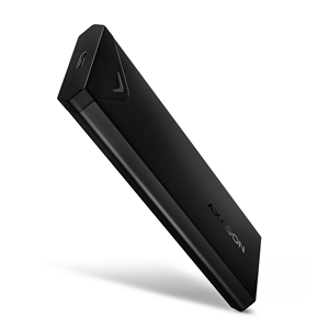

Tää vosi varmaankin olla ihan hvvä kombo tosi satunnaiseen käyttöön. Tuosta Axagonin kotelosta vielä kysymys: Käyhän siihen mikä tahansa USB-A - USB-C johto myöskin (siis sellainen joka kuljettaa dataa) sillä kone jonka kautta kuvat siirretään on VANHA. :) Uskon että käy mutta tuleepa varmistettua sekin!
Kannattaa varmistaa, että on todellakin dataa kuljettava ja jos haluaa täyden nopeuden levystä, niin olisi hyvä olla 10Gbps speksattu.
Myynnissä kun on paljon "latauskaapeleita", joissa dataa liikkuu vain USB 2.0 nopeudella, eli 480Mbps.
Axagonin mukana näyttää tulevan vain USB-C - USB-C -kaapeli, joten voi tähyillä koteloa, jossa tulisi sekä USB-C - USB-C että USB-C - USB-A tai sitten kaveriksi adapteri kuten Hama USB-C - USB-A sovite, USB 3.2 Gen2 | Prisma.fi-verkkokauppa
Kuinka vanha, löytyykö koneesta edes USB 3.0? Jos on vain USB 2.0, se rajaa nopeuden vain 480 Mbps eli max 60 MB/s. Lisäksi USB 2.0 liittimestä saa vain 2.5W virtaa, mikä ehkä haittaa levyn toimintaa.
USB 3.0 Type A portista (se normaali sininen, sama kuin 3.2 Gen 1) saa sitten 4.5W jonka pitäisi riittää hyvin, ja kaistaa 5 Gbps. Jos siinä siis on USB 3 Type A niin pitäisi joku USB-C - väh. 3.2 Gen1 USB-A kaapeli toimia.

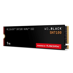

Terve! Olen kasauttamassa uutta konetta ja nyt jäänyt miettimään että mikä SSD m.2 olisi luotettava, nopea ja muutenkin hyvä? Hintaluokka vaikka max. 170€ ja 2TB pitäisi olla tilaa.
Tuossa nyt jotain, muitakin on. Noista noilla hinnoilla mä ostaisin tuon ekan Samsungin.
Western Digital SN7100 2TB ainakin on laadukas ja kohtuuhintainen
138,90 € | WD Black SN7100 NVMe SSD 2TB M.2 2280 (WDS200T4X0E-00CJA0) ,
Western Digital WD Black SN7100 NVMe SSD 2TB M.2 2.. 141,75 € | Hinta.fi ,
Pari muuta hyvää
Lexar NM790 130,9 € | Hinta.fi ,
Western Digital Black SN770 124,9 € | Hinta.fi (SN7100 edeltäjä ja vähän edullisempi, mutta SN7100 on kaikilla mittareilla vähäsen parempi)
https://www.amazon.de/-/en/Samsung-...g-MZ-V9P2T0BW/dp/B0B9C4DKKG/ref=sr_1_2?sr=8-2 samppa pro alennuksessa. (Katoppas vaan, gigantissa halvempi)
Pari muuta hyvää
Jees, eiköhän mennä tuolla SN7100!
Minkälainen tuo Kingston Fury on? Onko järkeä maksaa lähes 30€ enemmmän?
vs
Kingstonissa on tykki 2000 TBW rating 2 teran asemalle. Jos on käyttökohde raskaassa kirjoituskäytössä niin tuo on rahanarvoinen etu. Muuten ei tuo lisähinta kannata.
SN7100 suorituskyky on techpowerupin testeissä vähän parempi, mutta mitään eroa et käytännössä noiden välillä huomaa nopeudessa. (Muoks: Paitsi että Kingstonissa on parempi kirjoitusnopeus SLC cachen loputtua, noin 1500 MB/s vs 800 MB/s)
SN7100 käyttää lähes puolet vähemmän virtaa kuormituksessa, pitäisi käydä myös viileämpänä (saman esim emolevyn jäähdytyssiilin alla toki).
vs
Okei, kiitoksia! Enköhän siis lähde tuolla SN7100 liikkeelle. :)
