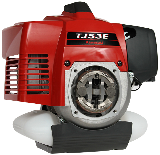

Millaisen lentolaitteen saisi aikaiseksi "moottorisahan" moottorin ympärille? Ei liene kallis
Speksit lupaavat 2,0 kW ja painoa paketilla on 4,5 kg + bensat, 1,1 litran tankki.
Jos oletetaan, että potkurilla saadaan 70% hyötysuhde, niin työntötehoa voisi saada ~1400W, eli esim. 28 N @50 m/s tai 40 N @35 m/s.
Jos aerodynamiikka ei aivan epäonnistu, niin kaipa liitosuhde 1:10 olisi mahdollinen, eli vehje voisi olla luokkaa 28 kg @180 km/h tai 40 kg @125 km/h.
Tuollaisella voisi hyvinkin olla hyötykuormaa 5-10 kg ellei jopa lähemmäs 20 kg, ja bensa varmaan riittäisi 3 vartiksi -> kantama 100 km hujakoilla.
[EDIT]
Tässä olisi moottori ja 550 mm potkuri. Kehänopeus 242 m/s @8400rpm.
Kaikenlaiset rakennelmat on mahdollisia, tuollaisia about vastaavia polttomoottoreitakin käytetään, mutta ne on yleensä isossa sähködronessa lisänä vain lataamassa niitä ajoakkuja.
