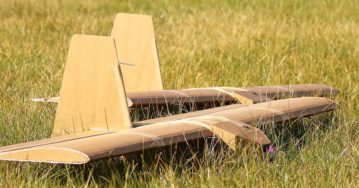

Dronet ovat kyllä avanneet aika uusia ulottuvuuksia sodankäynnissä Ukrainan sodan aikana. Veikkaan, että kaiken sorttisten anti-drone laitteiden suunnittelu on päässyt ihan uusille kierroksille. Lisäksi muutenkin drone iskuilta suojautuminen voi vaatia aika paljon uudenlaista, tai uusvanhaa, ajattelua. Esimerkiksi viime vuosikymmeninähän on lentotukikohdissa alettu luopumaan vahvistetuista hangaareista. Koska ne ovat kalliita, staattisia ja eivät kuitenkaan suojaa esim. risteilyohjusten kokoisilta täsmäaseilta. Mutta taaskin tuollaisia minidroneja vastaan ne toimisivat, jopa ehkä vähän vanhoja kevyempänäkin versiona.
Aika hyvä hyötysuhde rahalle ,vaikka noita pahvilennokkia lähettäisi sata kappaletta kerrallaan niin kulut olisi alle puoli miljoonaa ja tuhotut örkkikoneeet maksaa satoja miljoonia.
Ja nuokin on nyt aika suolaisen hintaisia, jos saisi sarjatuotannon käyntiin niin hinnan saisi huomattavasti edullisemmaksi.
Kyl se tekki siellä sisuksissa varmaa siltikin maksaa. Joku koko setin on kehittänyt ja käyttänyt siihen rahaa. Tekee nyt massia. Esim. suunnistus ilman gpsää vaatinee jotain ohjuksista tuttuja mini-gyroskooppeja softineen.
Totta kai, mutta yleensä sarjatuotanto laimentaa yksikkökohtaista R&D kusttannusta, joten jos tarkoitus ei ole riistää asiakasta niin kyllä sen hinnan pitäisi tulla alaspäin tuotantomäärien kasvaessa.
Tottakai, mut ku sotilaskäyttöön tehdään, nii kehityskulut on aika isoja ja ku valtiot on ostajia, nii hintapyynnötki on (saa olla) isoja. Sama homma sairaalalaitteissa. Toimintavarmuus (ja pienemmät markkinat) maksaa. Itse drone kuluttajakäyttöön maksais varmaa satasia max. Ellei kymppejä, ku viilattais kykyjä alaspäin.¨
e: JCSH teki oikein ja siirsi (tai aloitti) keskustelun sotateknologia-ketjun puolelle, sinne siis
Totta tuo. Edesmennyt Hobbyking olisi myynyt tuollaista pahvirakennussarjaa kaikkine gps rojuineen ja akkuineen arviolta ehkä alle 500€ free shipping kotiin. Itse olin intissä mm maalilennokkihommissa muinaisina aikoina ja ihmettelin lennokin osien kuiteista, onko noissa hinnoissa lipsahtanut nolla liikaa. Kotimainen toimittaja otti pv:ltä kyllä rahat pois kuleksimasta. Todella yksinkertaisia ihan perustason rc-lennokkeja olivat. Toki ihan laatukomponenttejakin joukossa, kuten Futaban radiot ja Super Tigren moottorit.
Tietysti tässä kohden puhutaan lennokista joka tullaan räjäyttämään taivaantuuliin, onko oleellisempaa saada yksi kolmella tonnilla vai kymmeniä kolmella tonnilla? Normaalisti ymmärtäisin kyllä että "sotajutut maksaa enemmän" mutta tässä tapauksessa luulen että Ukrainalle olisi parempi saada enemmän halvemmalla vaikka laatu ei olisi parasta mahdollista kuin saada vähän loistavalla laadulla tehtyä. Sitten erikseen ne paremmat vehkeet, mutta nyt tuntuu vähän tuhlaukselta käyttää kamikaze hommiin laatudroneja joita voisi käyttää paremminkin.
No sen dronen kuite pitää mennä tarkalleen sinne, minne ohjelmoidaan ja joka-ikinen-kerta tai tuloksena voi olla pelkkiä siviiliurheja. Joten, kyllä; Laitteen pitää olla pirun toimintavarma, ku ei edes gps:ää käytä.
e: lisäsin toisesta ketjusta jutut ko. droneen liittyen.
Joku halpa kamerasensori, satelliittivideolinkki ja FPV-ohjaus ois varmaan kans ihan toimiva ratkaisu niin ei tarvi miettiä ohjelmointia ja navigoinnin tarkkuutta. Tietty jos vihollinen pystyy lamauttamaan kaiken satelliittidatan omien rajojensa sisällä niin hankalaksi menee.
Meneehän se, ku fpv-kuvaan tarvit luotettavia ja nopeahkoja yhteyksiä (3G/4G/5G tai mitä nyt käyttävätkään, linkki kuite pitää olla olemassa) pidemmällä matkalla, vaikka pelkkä gps sijainti backuppina oliskin, jota sitäki voi häiritä.
Tommosta mopovauhtia kulkevaa lennokkia nyt ei kuitenkaan tarvitse ihan millisekunnin viiveellä pystyä ohjaamaan, jos koneessa on sen verran älyä että pysyy ilmassa ja lentää itsekseenkin suoraa linjaa eteenpäin. Jos sieltä esim. sekunnin viiveellä saa jonkun fullhd-tason kuvan etusektorista niin luulisi pystyvän ohjaamaan pommin esim. johonkin hangaarin vieressä seisovaan pommikoneeseen.
Tuosta Corvo pahvidronesta löytyi nopealla tsekkauksella aika vähän tietoa navigoinnin osalta, mutta ilmeisesti siinä on GPS ja inertiasuunnistus. Kalliissakin inertia ja gyrosensoreissa on aika paljon driftiä, joten ei pelkästään niiden perusteella tehdä mitään täsmäiskuja. Tuossa vehkeessä ei hinnan perusteella ole todellakaan mitään huippuluokan sensoreita. Veikkaan, että tuo navigoi GPS-järjestelmän avulla kunnes ilmenee häirintää ja siirtyy sitten inertianavigointiin.
All inertial navigation systems suffer from integration drift: small errors in the measurement of acceleration and angular velocity are integrated into progressively larger errors in velocity, which are compounded into still greater errors in position.[7][8] Since the new position is calculated from the previous calculated position and the measured acceleration and angular velocity, these errors accumulate roughly proportionally to the time since the initial position was input. Even the best accelerometers, with a standard error of 10 micro-g, would accumulate a 50-meter (164-ft) error within 17 minutes.[9] Therefore, the position must be periodically corrected by input from some other type of navigation system.
Ja heti lennetään toiseen äärilaitaan jossa aletaan esittämään että jos ehdotan massatuotantoa niin sitten lennokit ei enää lentäisi, lentäisi minne sattuu, jne paskaa. Totta vitussa sen edelleen pitää toimia, vai väitätkö että massatuotannon aiheuttama hintojen lasku tekee siitä toimimattoman? (Kun nyt typeriä yleistyksiä toisten kommenteista tehdään?).
Toinen asia on että jossain väitettiin että niitä droneja lähetettiin läjä, osa ilman hyötykuormaa ihan vain vihollisen ilmatorjuntaa vaikeuttamaan. Eikö tässäkään tapauksessa saisi käyttää halvempia droneja niiden kalliiden ja tarkkojen joukossa vai löytyykö tästäkin kommentista jotain mussutettavaa?
Tavallinen yli-ikäiseksi käynyt älypuhelin varmaan sisältää suunnilleen tarpeellisen satelliittilinkkiä lukuunottamatta? On GPS, erilaisia asento- ja kompassisensoreita, hyvä kamera ja mobiilidata kommunikaatioon. Laskentakapasiteettiakin on jonkin verran. Ohjausjärjestelmän rakentaminen onnistunee USB-C:n kautta.
Halpaan massatuotettavaan droneen tuskin kannattaa mitään Starlinkkiä intgroida. En tiedä minkälaisia sotilaskäyttöön tehtyjä satelliittiyhteyksiä Ukraina saa USA:lta käyttöönsä, mutta jos mennän budjettimallilla jä käytetään jotain julkisesti saatavilla olevaa satelliitti(puhelin) dataa, niin datanopeudet ovat luokkaa 2400 bps - 64 kbps, jolla ei kyllä mitään videolinkkiä saada aikaiseksi.
