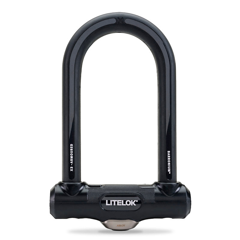

kyllähän metalliseppä tekee sulle lukon jota ei kolmella rälläkän terällä saa poikki mutta se painaa sit sen 10kg.
mut eihän lukolla ole väliä jos sitä ei saa kunnolla edes kiinni runkoon
kyse onkin käytännölisyydestä, ei niinkään lisäturvallisuudesta

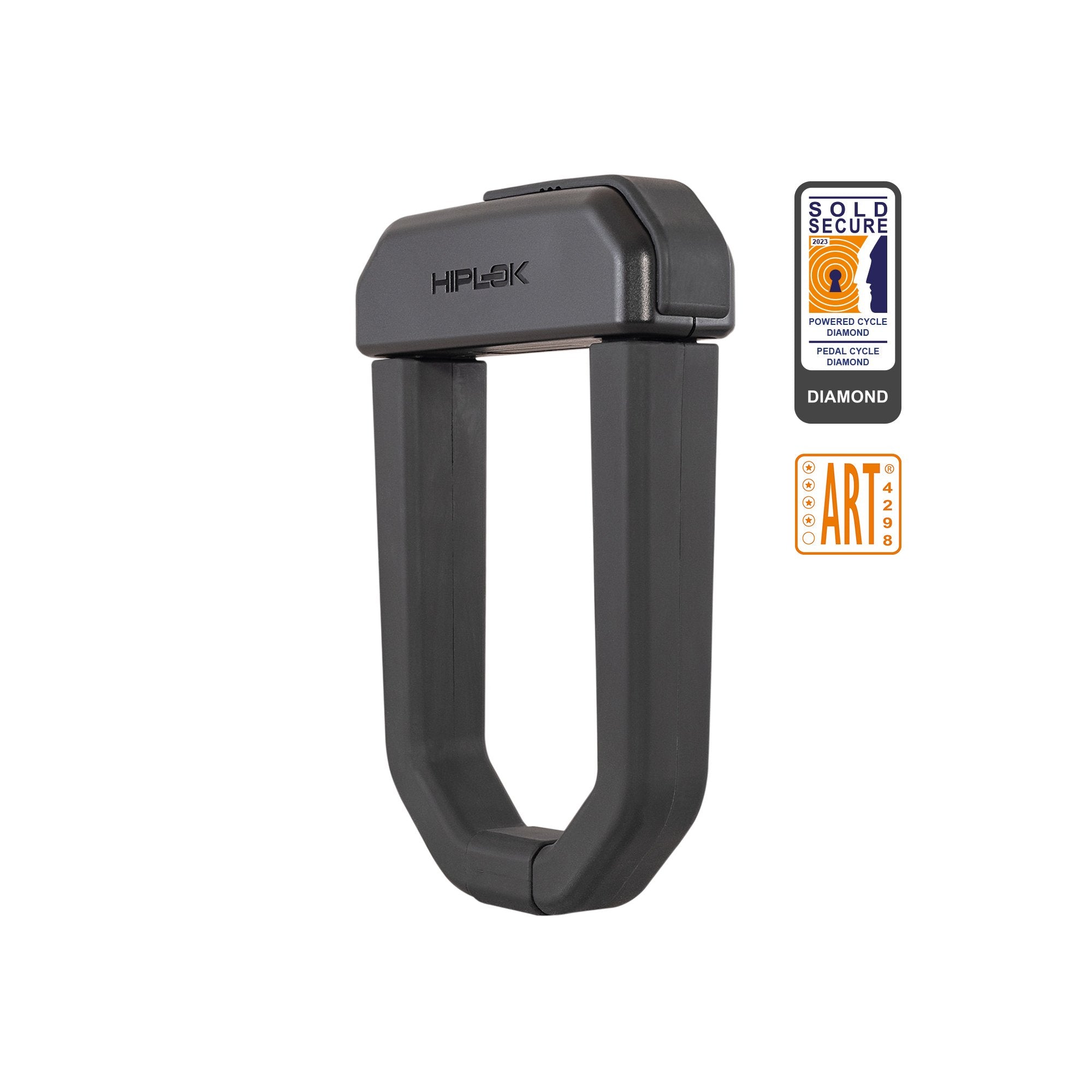

Sellainen lukko on jo, tosin kestää muistaakseni ainakin 6 rälläkän terää. ja painaa 2kg
Ja tuossa toinen vastaava.
Eli kyllä lukkoja alkaa olemaan kestäviä markkinoilla. Tästä päästään uuten ongelmaan. Telineet jne on jo heikompia kuin parhaat lukot. Helpompi siis rälläköidä koko teline / tolppa. Tähän pitäisi ehdottomasti tulla muutos ja kaikki telineet jne pitäisi olla vahvempaa kuin lukot.

Eipä nuo oikein mikään lukko pidä varkaita loitolla jos tosissaan haluavat varastaa. Tuossa juuri pari viikkoa sitte terveyskeskuksen pihalla katoin miten oli kryptoniten kunnon u-lukko palasina maassa ja joku nainen tuli siihen hirveen kiroomisen kanssa. Oli kuulemma 15min käyny sisällä ja sillävälin keikattu pyörä. Naikkonen oli jonku gps paikantimien (aplle tagi?) piilottanu runkoon ja lähti siite juoksujalkaa paikantamaan pyörää. Oli sen verran äkänen täti etten yhtään epäile ettei itse saisi pyöräänsä takaisin vaikka itse ehkä olisin soittanut kissalan pojat.
