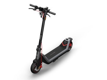

Niultakin uutta mallia KQi3 Max tohon tonnin hintaluokkaan kilpailemaan G30 kanssa. Spekseissa hieman tehokkaampi moottori ja maksimipaino 120kg. Toki listahinta on luokkaa 300€ korkeammalla G30 nykyhintaan nähden.
ESG pääasiassa kehunut niin kiihtyvyyden, nousukyvyn, jarrujen kuin renkaidenkin osalta. Ainoat miinukset isomman akun tuomasta latausajasta ja hieman kovasta ajotuntumasta.
Kalliimmassa 2000€ hintaluokassa Ninebotin P100SE saanut myös jotain aikataulua Eurooppaan. EVX-storen sivujen mukaan toimitukset alkaisi joulukuussa ja ennakkotilaukset jo auki.
Tuo Niu Max kiinnostaa. Onko tietoa, saako noihin laitettua viritettyjä firmwareja?
Mitä hyötyä siitä saisi, kun se on lähinnä vitsi?
Minulla on KQi3 pro ja siihen en ole löytänyt firmwarea. Myöskään US päivitystä ei saa, jolla max nopeus olisi 32 km/h. Olen kuullut, että Saksan mallin (20 km/h) on joku saanut EU versioon päivitettyä ja sekin taisi olla huollon kautta.
