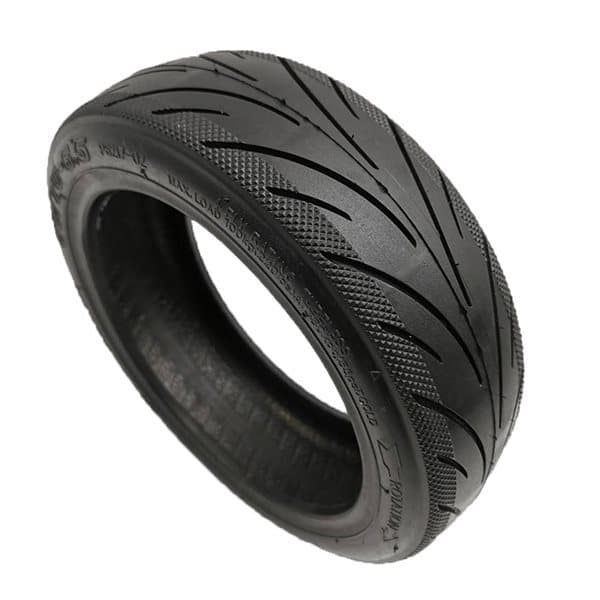

Mielenkiintoista että kuvan perusteella myyvät tuolla juuri feikki kontrolleria, olen aina olettanut että tuo olisi hyvä kauppa kun sinne täälläkin usein linkataan.
Mutta toisaalta muutama päivä sitten bongasin gigantin sivuilla että myyvät renkaita g30 maxiin, ja innostuin jopa muutamaksi sekunniksi kun hinta oli 18.90€....
MUTTA, kun tuotekuvaa katsoi niin näyttää hyvin paljon originaalilta, mutta kyseessä onkin joku feikki rengas ilman sitä "puhkeamis" suojaa sisäpuolella...
Eli ei voi välttämättä edes luotettaviin kauppoihin aina luottaa täysin.
Tässä linkki tuohon mainitsemaani gigantin renkaaseen niin ei tarvitse etsiä jos uteliaita kiinnostaa katsoa, aidoissa renkaissa sisäpuoli näyttää "sileältä" kun siellä on se venyvä pistosuoja juttu.
En siis tiedä myykö Curious Joe feikki- vai alkuperäisosaa, mutta pienellä varauksella, koska konkka on ainakin eri värinen, mutta muuten näyttää aidolta.
Aidossa renkaassa on tosiaan sisäpuolella paksu musta geenipinnoitus. Noilla Gigantin nakeilla ei varmaan aja kovin kauan kunnes puhkeaa.
Olen ajanut omalla laudalla yli 4000 kilometriä ja vasta kerran on pitänyt laittaa eturenkaaseen litkua, joka paikkasi keväällä renkaaseen tulleen reiän (kiitos terävien hiekoitussepelien).
Täältä löytyy myös kamelinpaskaa jos tarvitsee alkaa ihan tosissaan paikkailemaan.
Niin kuin itse hetki sitten sanoin: "feikki kontrollerit on sen verran samankaltaisia orkkiksen kanssa että varmaan monet ei edes erottaisi niitä. "
Kun katsoo yhtään tarkemmin tuota curious joen kuvaa, niin piirilevyssä lukee isolla "XBOT" jota ei originaalissa lue, siinä on myös noita pienempiä kondensaattoreita 3 kun orkkiksessa on 2 ja jos katsoo piirilevyn komponenttien asetteluja niin tuon curious joen ja orkkiksen eroavaisuuksien määrä voittaa ainakin kymmenkertaisesti samankaltaisuuksien määrän, eli aivan täysin erilainen piiri kyseessä, tuskin voi edes eri piiri revision piikkiin noin suuria eroja pistää.
Veikkaan että feikki piireissä on tahalteen yritetty tehdä saman näköistä pistämällä muutamat isommat samanlaiset komponentit piirilevylle samoihin paikkoihin ja toivotaan ettei kukaan huomaa että kaikki muu on pielessä.
