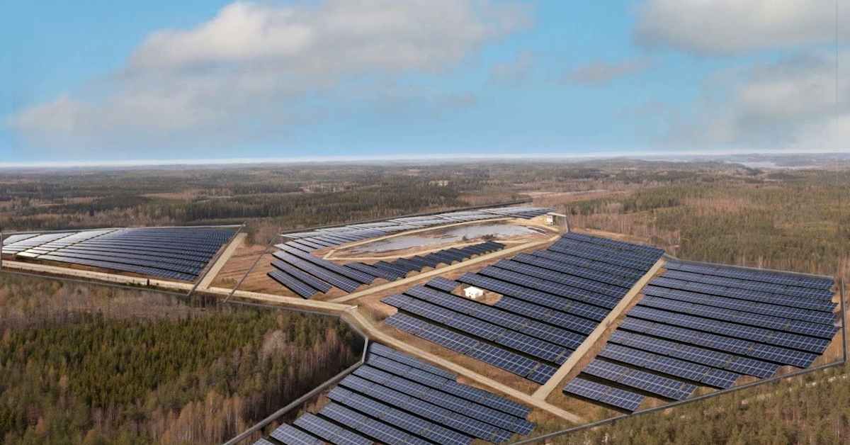

Aurinkosähköfirma pamahti konkurssiin.
Yhtiöllä on Suomessa kymmeniä aurinkovoimalahankkeita, joilla omat hankeyhtiöt. Ne eivät ole konkurssimenettelyssä tai yrityssaneerauksessa. Better Energy pyrkii myymään hankeyhtiöt muille yrityksille, jotka rakentaisivat voimalat.
Suomen uusiutuvat ry:n kokoamien tietojen mukaan Better Energyllä on ollut käynnissä yhteensä 17 eri vaiheissa olevaa aurinkovoimahanketta.
Useita aurinkovoimaloita Suomeen suunnitellut Better Energy on hakeutunut konkurssiin​
Better Energyn tanskalainen emoyhtiö on hakeutunut yrityssaneeraukseen jo aiemmin.
