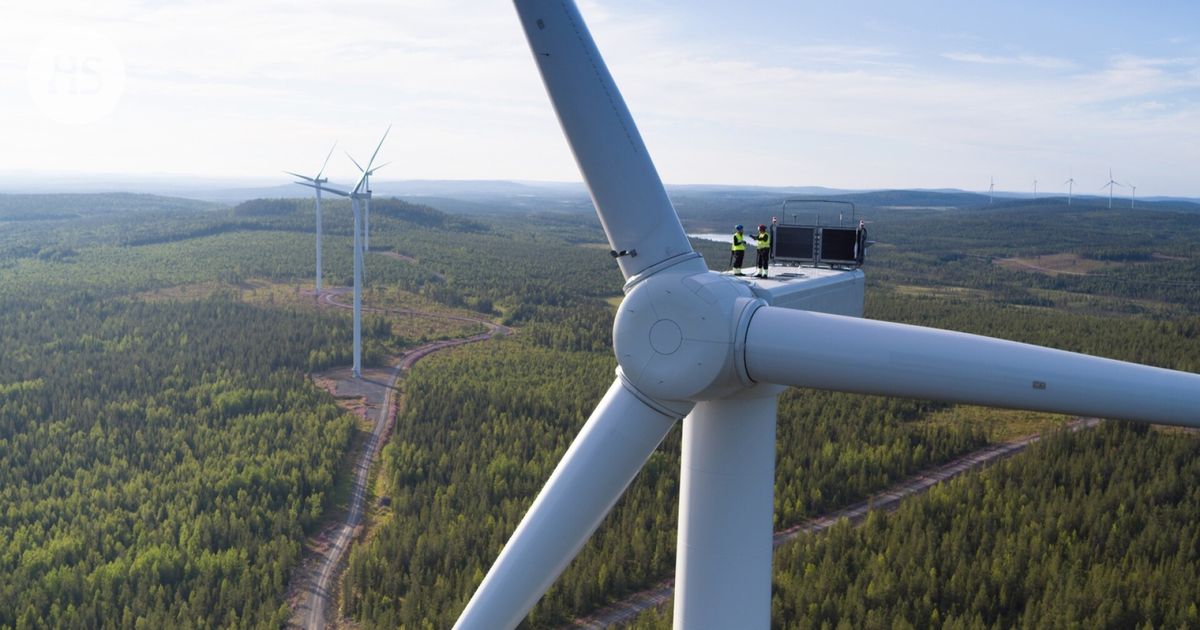

Pitkästä aikaa uusi tuulivoimapuistohanke Suomeen. Nimellisteho 472 MW, Suomen suurin (edit: Hankkeena Suomen suurin, mutta tässä onkin kaksi tuulivoimapuistoa). Valmistuu vuosien 2027 ja 2028 aikana. Lisää Suomen sähköntuotantoa vuositasolla noin 2 prosentilla.
Tämä lisää tuulivoiman alassäätöä hyvällä tuulella satoja megawatteja. Tuosta tuotannosta menee noin lähtökohtaisesti merkittävä osa hukkaan, sillä Suomen sähköverkkoon ei läheskään aina mahdu edes nykyistä tuulivoimatuotantoa.
Detaljitason juttu, mutta tuo nimellisteho jakaantuu kahteen eri puistoon eli yksittäisinä kohteina nämä ei ole Suomen suurin tuulivoimapuisto. Yhtä hyvin olisivat voineet uutisoida että kaksi uutta hanketta, mutta väen vängällä on taas yritetty saada otsikointia raflaavammaksi. Joo, on iso investointi joka tapauksessa.
Mielenkiintoisempaa tuossa on että OX2 tekee nämä puistot omaan taseeseensa eikä myy niitä eteenpäin kuten on tehnyt aiempien projektien kanssa. Tämä ilmeisesti on linjassa heidän tuoreiden ruotsalaisomistajien strategian kanssa, tosin veikkaan että näistä tulevista projekteistakin on sähköä myyty jo joillekin tahoille PPA sopimuksilla. Olisi yllättävää jos OX2 lähtisi ihan puhtaaseen sähköntuotantobisnekseen mukaan.
Ja ei varmaan sattumaa, että puistot otetaan käyttöön 2027 ja 2028 aikana, kun Fingridin verkkovahvistukset länsirannikolla valmistuvat juuri noihin aikoihin myös.
Ei todellakaan ole sattumaa. Tuo Halsuan puisto kyllä olisi onnistunut ilmankin verkonvahvistuksia, mutta tuo etelämpänä oleva ei.
Kappas joo, näköjään lehdistötiedotteessa käytetään termiä "Suomen kaikkien aikojen suurin uusiutuvan energian investointipäätös", mutta myöhemmin tarkennetaan, että kyse on kahdesta hankkeesta.
