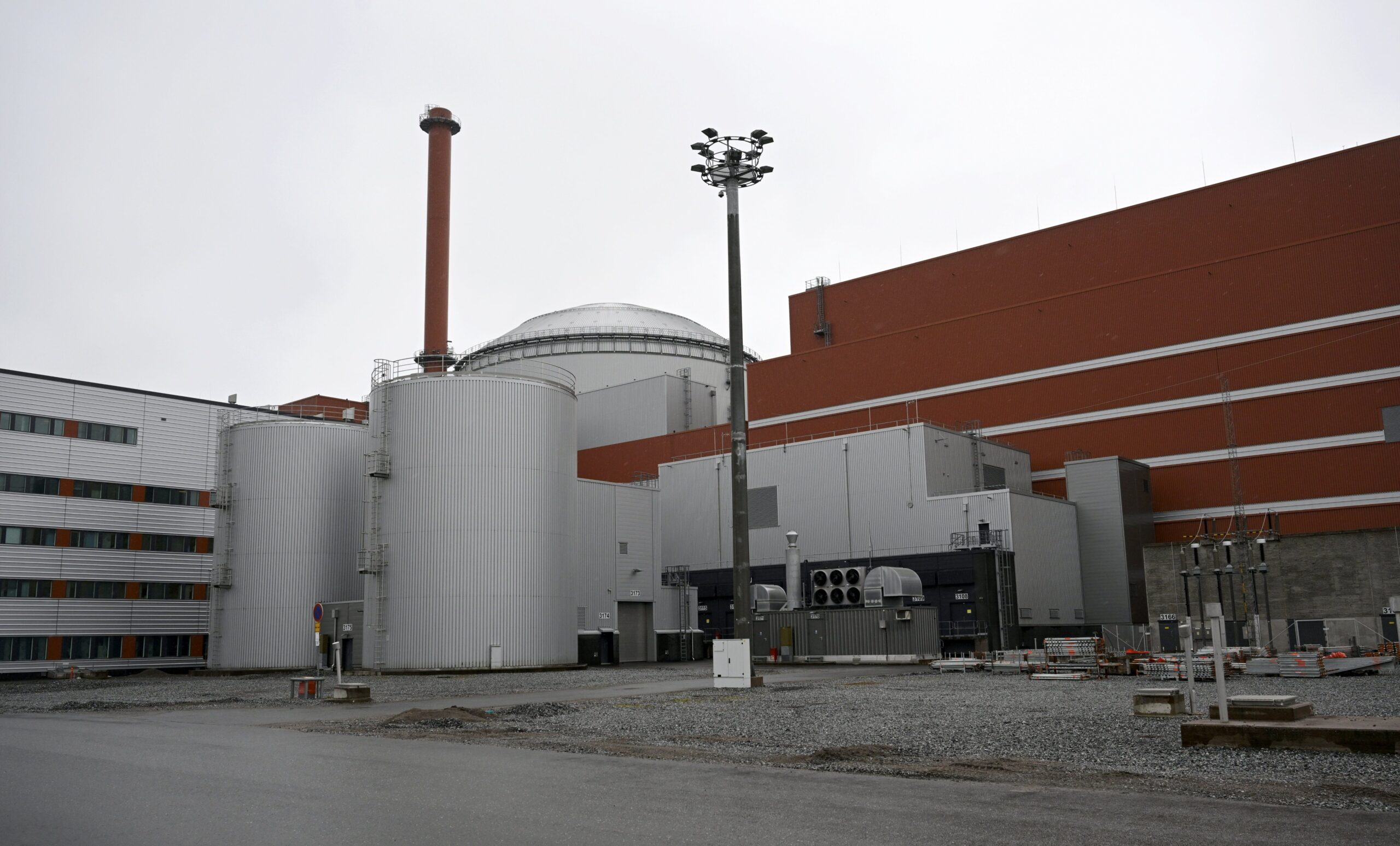

OL3:n laskeva vaikutus sähkön hintaan onkin tutkimuksen mukaan vain noin 1,3 snt/kWh. Syynä se, että sähkön tarjontakäyrä on niin äkkijyrkkä, että herkästi hinta on joko nollilla, tai sitten hinta määräytyy kylmillä ilmoilla naapurimaiden mukaan.
