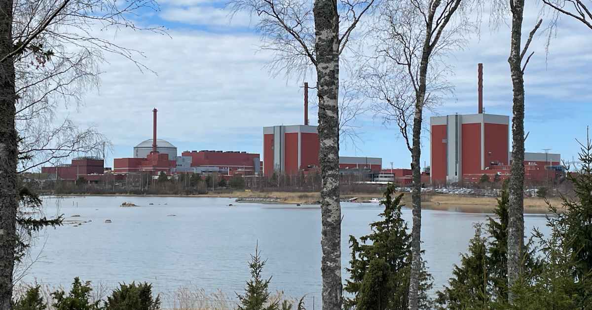

Onneksi vararoottori saapui. Jännä miten se melkein heti hajosi, ei edes ehditty nostaa täydelle teholle.
Ei kai ne sitä uutta vararoottoria hajottaneet?? Ymmärsin, että generaattorissa olis havaittu kosteutta.
Ei suinkaan. Jos nyt muistan oikein:
Roottori A jäähdytysvuoto, korjattiin.
Roottori A toinen jäähdytusvuoto. Vaihdettiin pois.
Roottori B tuli A:n tilalle. Ajettiin vajaateholla koska toista vararoottoria ei ollut.
Roottori C saapui huhtikuussa, varastossa varaosana.
Laitoksen tehot nostettiin hitaasti, ja roottori B:n jäähdytys alkoi vuotaa.

Ihan aiheesta tuli. Ei se nyt hajonnut turbiini ole alkuperäinen. Eli hajoaminen ei johtunut nytkään siitä, että se olisi 40v vanha. Osat nyt voi hajota ihan uudessakin voimalassa siinä missä vanhassa. Kannattaa nyt katsoa vaikka miten meni OL3 kanssa. Itse väittäisin, että tuollainen hyvin huollettu vanha ydinvoimala on luotettavampi kuin uusi, jossa niitä ns. lastentauteja ei vielä ole saatu korjattua. Vilkaise minkälaiset käyttökertoimet noissa on ja vertaa niitä vaikka Ranskaan, niin voit yllättyä kuinka hyvät käyttökertoimet meillä noissa vanhoissa ydinvoimaloissa on.

Etkö nyt vieläkään ymmärrä lukemaasi? Se turbiini ei edelleenkään ole 45v vanha. Ihan samoin se turbiini voi hajota vaikka OL3 tai vaikka siellä turvevoimalassa. Kun puhutaan luotettavuudesta, niin katso nyt käyttökertoimia joutavan mutuilin sijaan. Jos tälle linjalle lähdetään, niin kuinkas monta kertaa se uusi OL3 tippui linjoilta ensimmäisen käynnistyksen jälkeen?
