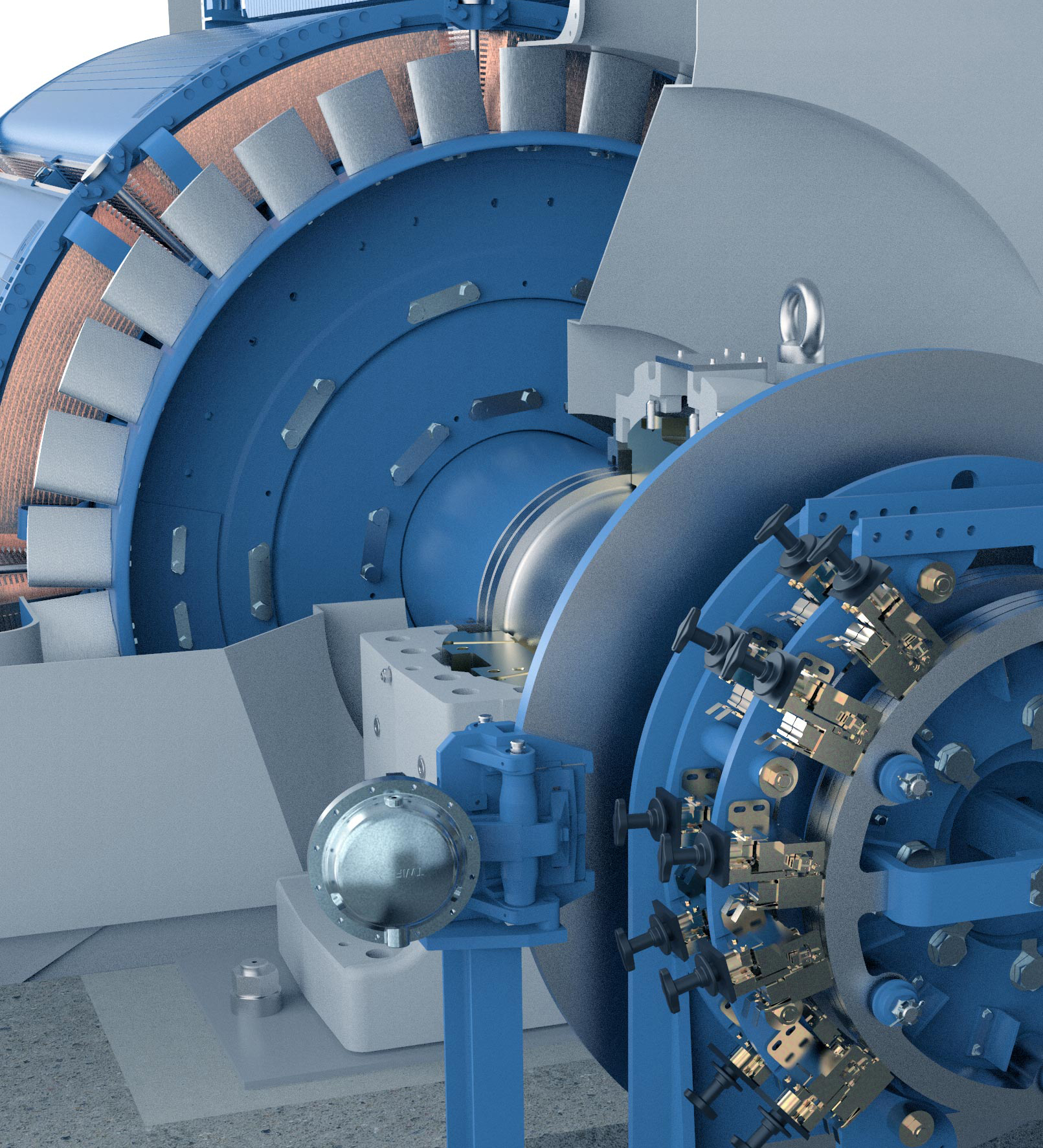

Sattumalta osui silmiin melko tuore juttu Kalajoelle asennettavasta synkronikompensaattorista. Kivoja kuviakin löytyy. Jutusta tulee vähän sellainen vaikutelma, että on aika tuoretta teknologiaa, vaikka synkronikompensaattori onkin ideana vanha.
Se mihin laitos on suunniteltu suorituskyvyltään kykeneväksi, ei välttämättä tee siitä järkevää. Ydinvoimalaa tai muutakaan lauhdevoimalaitosprosessia ei ole ikinä teknisesti järkevä ajaa vajaalla teholla. Kaikki transienttitilanteet, joissa prosessisuureet muuttuvat suuntaan tai toiseen, kuormittavat laitoksen komponentteja melkoisesti ja niiden elinikä lyhenee. Mitä enemmän laitoksen prosessissa tapahtuu muutoksia, niin sen todennäköisemmin häiriötilanteitakin tapahtuu. Nykyinen kasvanut uusiutuvan energian määrä ja siitä johtuva sähkömarkkinatilanne kuitenkin tekee säätämisestä taloudellisesti kannattavampaa kuin tasaisesta ajosta, ja siksi OL3 sekä satunnaisesti myös OL2 on viime vuosina säätänyt tehoaan.
Itse olen vaan uutisten muistikuvien varassa, enkä todellakaan ole ydin/höyrytekniikan asiantuntija. Tuollaisen nyt löysin nopealla googlettelulla. Muistelisin joskus lukeneeni, että OL3 on nimenomaan säätöä varten paremmin suunniteltu, mihin tuossa viitataan. Ranskassa tämä taas on tarpeen, koska ydinvoimalla tuotetaan lähes kaikki maan tarvitsema sähkö, joten säätökykyä pitää löytyä paljon meitä enemmän, kun meillä ydinvoima on tarkoitettu vakaaksi perusvoimaksi, jota ei säädetä normaalitilanteessa.
Eli oliko tuo nyt helkkarin iso sähkömoottori jolla on reippaasti pyörivää massaa (inertiaa) ja tarvittaessa toimii myös generaattorina?
Toivottavasti tuulifirmat (ja aurinko) osallistuvat kustannuksiin
Sähkömoottori, iso pyörivä massa ja toimii vauhtipyöränä. Ei ole generaattori.
Eikö näillä ole tarkoitus kasvattaa verkon inertiaa, joka on ollut laskemaan päin?
Sepä juuri, kun tuuli- ja aurinkovoimaloissa ei ole pyörivää generaattoria inertiaa tekemässä, vaan invertteritekniikkaa. Taajuus kyykkää kuormituspiikeissä, jos inertiaa liian vähän tehoon nähden.
Alla @B12 ja @asddsa ihan oikein kertovat mikä ja mitä varten tuo on. Mitä kustannuksiin tulee niin tuon rakennuttaja Fingrid osaltaan veloittaa niin verkonkäyttömaksuja kuin tasesähkökustannuksia tuuli- ja aurinkovoimatuottajilta ja isojen tasevirheiden aiheuttajat lopulta kyllä maksavat viulut, mutta mitenkään erityisesti kustannuksia ei voi kohdentaa juuri tietyille toimijoille.
Ylen puolentoistavuoden takaisessa jutussa tuosta synkronikompensaattorista oli kommenteissa ihan mielenkiintoisia kommentteja. Joku siellä pohti että eikö jotain synkronista tiedonsiirtoväylää pitkin (kommenteissa puhuttiin radiolähettimestä) voisi lähettää verkon toivottua vaihekulmaa ja sitten laittaa esim. isot tuulivoimalat ja aurinkopuistot tekemään sen mukaan sähköä. Nythän tuota synkronoinnin tarvetta ilmeisesti lisää merkittävästi se, että nämä invertteripohjaiset sähköntuottajat pyrkivät tahdistumaan verkosta näkemäänsä vaiheeseen, josta syystä ne eivät varsinaisesti tahdista verkkoa.
Se on sähkögeneraattori, jos joku ulkoinen voima pyörittää akselia
Se on sähkömoottori, jos akseliin on liitetty kuorma
Se on synkronikompensaattori, jos akseliin ei ole kytketty mitään
edit: tässä tapauksessa akselissa on vauhtipyörä. Se toimii siis moottorina kun vauhtipyörää kiihdytetään, ja generaattorina jos vauhtipyörästä otetaan energiaa.

Onko sulla tietoa paljonko tuo häkkyrä imee tehoa tahdistusvaiheessa ja kauanko se kestää. Entä ottoteho käyntivaiheessa?
Outoa jos tuo ei tavallaan syötä tehoa verkkoon vaiheen vääristyessä? (siis toimi generaattorina vaikka vain millisekuntien ajan)
Ei ole tietoa enkä ole (sähköalan)insinööri. Eiköhän noista yleisesti löydy tietoa googlaamalla, Fingrid tuskin noista tarkempia speksejä tulee julkaisemaan.

Syöttäähän se tehoa sen millisekunnin piikin aikana, mutta ei yleisesti ja jatkuvasti. Ottotehosta vaikea sanoa, mutta vähintään kymmeniä kilowatteja (sata?) menee tuommoisen murikan pyörittämiseen ja toki piikin jälkeen uudelleen kiihdyttämiseen sitten vähän enemmän kuin se energiamäärä, minkä vauhtipyörä verkkoon luovuttanut. Eli tavallaan tuo on ehkä sekunnin "akku", joka pitää ladata käytön jälkeen.
Meidän emoyhtiö on alkanut valmistaa kompensaattoreita. Tuossa muutakin asiaa kompensaattoreista ja havainnevideo rakenteesta..
Pohdiskelin lisää ja tuskin millisekunneissa mitään tapahtuu.
Ajatus menee näin:
taajuus nousee>synkkamoottori pyrkii nostamaan nopeutta mutta perässä oleva pyörivä massa hidastaa.
taajuus laskee pyörivä massa pitää kierrokset vakiona>moottori toimii generaattorina ja syöttää verkkoa.
Roottorin magnetoinnilla varmaan pystyy muuttamaan ominaiskäyrää? (kuorman hallinta)
Tuulimyllyinvertteri on hankala kun jarruteho pitäis syöttää johonkin ja syötössä taajuuden pito aiheuttaa liikaa häviöitä.
Teollisuudesta varmaan hävinnyt paljon inertiaa tehokkaiden inverttereiden tulon myötä.
Muistaakseni tässä triidissä oli joskus ehkä vaajaa vuosi takaperin jonkun postaama artikkeli/tutkimus "synteettisestä inertiasta", mitä koitettiin harrastaa olikohan nyt brittien vai australian tuulivoimaloissa. En löytänyt nyt pikaisella vilkaisulla ko. artikkelia, mutta ilmeisesti tuollainen on ihan mahdollista tehdä tuulivoimalla tai millä nyt sitä energiaa tuottaakaan. En muista/tiedä mahtaako vaatia jotakin spesiaalimpia fiitsöreitä inverttereiltä josko tuollaista haluaisi harrastaa, joten saattaa olla kustannuskysymys myös, josko vaikka moiseen kykenevä invertteri on esim tuplahintainen tjsp. versus karvalakkimalleihin mitä nyt on käytössä...
Synteettinen inertia ei oikein onnistu tuulivoimalla sen perusongelman vuoksi, että tuulivoima tuottaa mitä sattuu. Inertian tuottaminen vaatii grid-forming-invertterit sekä taakse tuotantotehon, joka antaa tehoa tarpeen - ei sattuman - pohjalta.

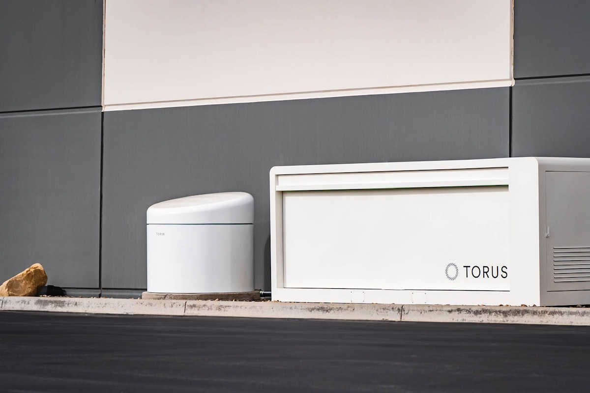

Olisikohan noista massiivisista vauhtipyöristä ihan oikeiksi energiavarastoiksi? Jos koon skaalaisi tyyliin isoksi (>100t) ja tyhjiössä niitä pyörittelisi. Nopealla ja karkealla päässälaskulla voisi ihan gigajouleluokkaa olla varastoidut energiamäärät ja ei kai se ole kuin jonkinlaisen vaihteiston päässä generaattorin pyörityksestä.
Onhan se yksi vaihtoehto sekin ja kai jotakin tehtykin isoja ja pieniä.
Samaan sarjaan menevät painojen nostelut ja laskemiset, pumppuvoimalat ym mekaaniset potentiaali- tai liike-energian varastointiin perustuvat varastot. Tuo synkronikompensaattori on lähinnä kondensaattoria vastaava, eli hyvin lyhyiden piikkien tasoittamiseen tarkoitettu hetkellinen iso tehonsyöttö. Varastothan eivät lisää energiaa, vaan ainoastaan siirtävät sitä hetkestä toiseen.
Joku vesivoimakin on ihan hyvä kompensaattori. Turbiinissa ja generaattorissa on iso inertia ja turbiinin säätösiivet reagoivat sekunneissa kuorman muutoksiin. Höyryturbiineissa sama homma esim ydinvoimaloissa. Inertialla runnotaan kuormapiikin läpi kunnes säätö reagoi ja nostaa tehoja ja nostaa taajuuden takaisin.
Tuollainen ilmeisesti startup yritys löytyy suomesta, joka "tekee" noita pyöriviä energiavarastoja.

Tuolla linkatussa opinnäytetyössä oli annettu nimellisjännite 14,3 kV ja nimellisvirta 3270A, eli noiden perusteella luokkaa 45 MW?
Oikosulkuvirta 165 kA :oops:
Jos ajatellaan normaalin inertian pyörivän 120 - 280 GWs tasolla niin tuo on yksi kärpänen joukossa. Lisäksi tuo on kolmivaiheinen laite eli puhutaan varmaan jostain 140 MW luokasta jos lähtötiedot pitävät paikkansa.
Juu, ei tuon varmaan tarkoituskaan ole koko Suomen sähköverkkoa vakauttaa. En ehkä kuitenkaan haluaisi olla tuon rakennuksen sisällä, jos joku laittaisi sen pyörimään ulkoisella virralla täyteen vauhtiin ja sitten kytkemään tahdistamatta valtakunnan verkkoon :rofl:

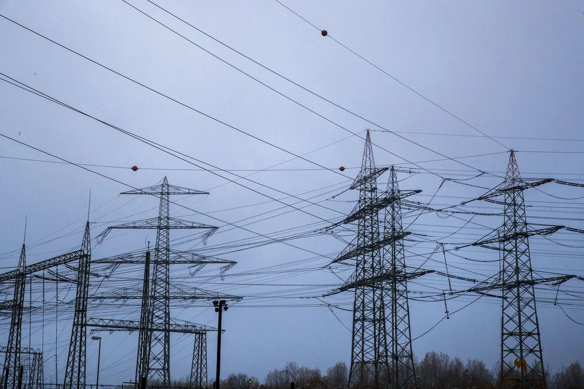

Saksassa muutama iso puolue väläyttelee osan suljetuista ydinvoimaloista uudelleenkäynnistämistä
Kyllä se pään selviäminen on tietyissä asioissa hidasta. Pitkälle pahaan kriisiin jatketaan myyräntyötä ja vielä tyrimisen jälkeen menee vuosia avata päänsä josko pitäisi hieman yrittää pelastaa mitä pelastettavissa on.
Vaalit vasta vuoden päästä, joten eiköhän siellä ehditä tehdä niiden uudelleen käyttöönotosta mahdollisiman vaikeata ettei niitä otettaisi käyttöön. Olisi luullut, että järki olisi jo kaksi vuotta sitten löytynyt (kun energia hinta pomppasi sodan takia), mutta ei. Nytkin tuo ehkä tapahtuu, jos CDU / CSU voittaa vaalit. Ellei voita, niin tuskin. Voi hyvin olla vaan opposition huutelua äänien kalasteluksi.
On kyllä erikoista miten on noin vaikeaa, vaikka koko Saksan teollisuus on kyykkäämässä energiapolitiikan takia.
Kun ideologia on sumentanut järjen, niin jälki on tälläistä. Saksassa on ollut todella kova ydinvoiman vastustus jo ties kuinka monta vuosikymmentä, joten itse olen hyvin skeptinen noiden uudelleen käynnistykseen liittyen. Joo teollisuus on ihan kusessa, mutta ei sillä ole mitään väliä, koska ideologia ajaa kaiken ohi. Kaikille järjellä ajetteleville on ollut selvää jo yli vuosikymmenen, että ydinvoimaa tullaan tarvitsemaan paljon, jos näihin ilmastotavoitteisiin halutaan päästä. Ilman ydinvoimaa se ei tule olemaan mitenkään mahdollista ellei satu ole Norjan tapainen maa, jossa vesivoimaa on erittäin paljon.
