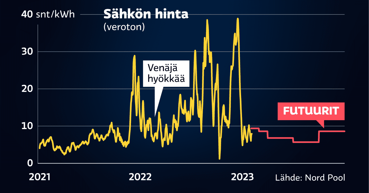

Olisiko suurin syy hintatasoon kuitenkin korvien välissä, eli kun trendi kääntyy, se vain kääntyy. Olisiko nyt niin, että elämme nyt halventuvan sähkön trendissä, toivotaan niin.
Tuotanto lisääntynyt, kulutus vähentynyt.

Tuotantokustannukset asettavat pohjan sähkön hinnalle, kysynnän ja tarjonnan tasapaino tai sen puute sitten määrää kuinka paljon ylimääräistä maksetaan pohjahinnan päälle.
+ OL3 korvaa Venäjän sähkö.
- Kaasu on pysyvästi kalliimpi tulevaisuudessa koska LNG on kalliimpi kuin putkikaasu.
+ Tuulivoimaa rakennetaan runsaasti lisää
- Yhteistuotanto ajetaan alas
- Metsän hakkuut pakko vähentää, bioenergian määrä vähenee.
Todellisuus on tylsempi kuin voisi kuvitella. Ei yhtä hyvää viihdettä kuin uutisten synnyttämät salaliitot.
Oikea uutinen olisi se että joku projekti valmistuu aikataulussa.
Nyt rakennettavan tuulivoiman tuotantokustannus on 20–25 euroa per megawattitunti. Jatkossa varmasti tästäkin halvemmaksi päästään kun vanhoja myllyjä päivitetään uusiin tehokkaampiin. Vanhojen myllyjen infra kun on kuitenkin jo valmiina.
Aurinkovoimastakin tiedusteluja 20 000MW edestä, ei luulis kesäisin kauheasti hintojen raketoivan vaikka ydinvoimaloiden huoltoseisokit venyiskin?
Tällä hetkellä käynnissä olevat projektit joissa kaupat on jo tehty ovat n. 25-35€/MWh, iso vaihteluväli johtuu varsin erilaisista infravaatimuksista. Sen sijaan projektit missä ei vielä kauppoja ole tehty tulevat olemaan huomattavasti kalliimpia, voimalatoimittajat kuten Vestas, Siemens jne. ovat nostaneet kautta linjan hintojaan noin 30% ihan viime aikoina johtuen villisti kasvaneista valmistuskustannuksista.
Yleltä vastuutonta uutisointia sähkönhinnasta, kun sanotaan että ei tiedetä mihin uusi normaali asettuu. Kyllä se sähkön hinta pitää saada sinne 4-5 c/kwh max kun vertaa tuotantokustannuksia. Tvstä kuultua, niin ei ole linkittää. Entistä enemmän alkaa tuntua siltä, että ryöstöhinnoilla tavoiteltiin uutta normaalihintaa. Ei toki ainakaan itselle kyynikkona tullut yllätyksenä.
Tämän "uusi normaali" - hokemisen olisi voinut jättää sinne koronavuosien sloganiksi, sitä nimittäin on varsin ahkeraan käytetty viime aikoina varsinkin näiden hinnannousujen perusteena, vieläpä osin täysin korvat heiluen. Esimerkiksi vielä viime kesänä kun selvittelin talorakentamisen mahdollisuuksia, oli enemmän sääntö kuin poikkeus, että varsinkin puutavaramyyjät hokivat tätä mantraa uudesta normaalista ja jo syksyllä kohdattiinkin se todellisuus, että hinnat olivat kestämättömällä tasolla ja sieltä tultiin alas. Nyt talo nousee pystyyn ja selvästi aiempaa halvemmalla, vaikka tässä pitääkin maksaa jonkun verran enemmän kuin pari vuotta takaperin. Pointtina siis tässä se, että aina kun joku perustelee asiaa uutena normaalina, niin melkein suosittelen suhtautumaan asiaan varauksella.
Jos tuulivoiman rakennuskustannukset nousevat 30%, niin tuotantokustannushinta LCOE nousee
esim. aiemmasta 30 €/MWh:sta arvoon 37 €/MWh, jos korkokanta on 5%, ja enemmän jos korkokanta on korkeampi. Jos korkokanta onkin noussut 7%:iin, LCOE nousee arvoon 44 €/MWh. Näissä tuulivoimalan käyttöiäksi on oletettu 25 vuotta.
Jos nousua onkin jopa 40%, kuten aiemmin kirjoitin, niin LCOE nousee arvoon 39 €/MWh, jos korkokanta on 5%.
