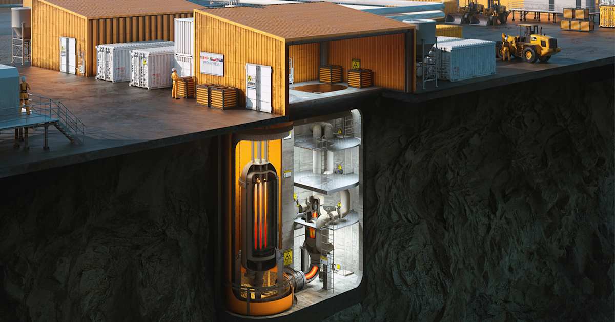

Viro suunnittelee hankkivansa n. 300 MW:n tehoisen SMR-reaktorin vuoteen 2035 mennessä. Hinnaksi on arvioitu n. €2 mrd.
Fortum ja Kärnfull Next tutkivat yhdessä pienydinvoiman mahdollisuuksia Ruotsissa. Aiesopimus on osa Fortumin kaksivuotista selvitystä koskien uuden ydinvoiman edellytyksiä Suomessa ja Ruotsissa.
Lappeenrantaan suunnitellaan pienydinvoimalaa. LUT-yliopisto suunnittelee Lappeenrantaan Suomen ensimmäistä tutkimuskäyttöön tarkoitettua mikroreaktoria yhteistyössä yhdysvaltalaisen kumppanin kanssa. LUT-yliopisto ja yhdysvaltalaisyritys Ultra Safe Nuclear Corporation ovat allekirjoittaneet yhteisymmärrys-muistion (MOU), jonka tavoitteena on rakentaa Lappeenrantaan MMR-tutkimus- ja -testireaktori. MMR-reaktori on kaasujäähdytteinen ja pystyy tuottamaan yli 500 -celsiusasteista prosessilämpöä, joten se sopii hyvin myös lämmön ja sähkön yhteistuotantoon. Lappeenrantaan suunnitteilla oleva 15–30 megawatin lämpötehoinen ydinreaktori on tarpeeksi pieni, jotta se voidaan yhdistää täysin turvallisesti kaukolämpö-verkkoon.
Kanadan Ontarion osavaltion Darlingtonin ydinvoimala-aluelle suunnitellaan rakennettavaksi GE-Hitachin BWRX-300 SMR-pienydinvoimalaa. Sen sähköteho olisi 300 MW ja suunnitelmien mukaan sen pitäisi valmistua v. 2028. Neutronbytes kirjoitti:
”GEH’s BWRX-300 is a 300-MW water-cooled, natural circulation SMR with passive safety systems and based on an existing boiling water reactor design – the ESBWR – that is licensed in the US. It also uses an existing, licensed fuel design.”
GE-Hitachi: Using a combination of modular and open-top construction techniques, the BWRX-300 can be constructed in 24-36 months while achieving an approximate 90 percent volume reduction in plant layout. In addition, reducing the building volume by about 50 percent per MW should also account for 50 percent less concrete per MW.

Miksei ole pölynimurin kokoisia ”mikroydinvoimaloita” joka riittäisi vaikkapa omakotitalolle. Kerrostalotkin olisivat tuollaisella omavaraisia — vai sekö se ongelma olisikin. :D
Toki on, melkein. Lappeenrantaanhan tuollainen on tulossa. Tuosta on kait muitakin uutisia mitä olen lukenut, eli pitäisi olla sarjavalmisteinen plug and play voimala mikä tulee valmiina ja isketään tonttiin, sitten virrat päälle.
