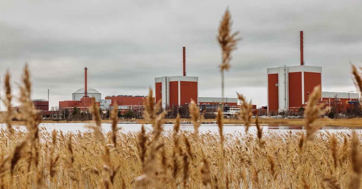

"Olkiluoto 3 viivästyy taas – käyttöön aikaisintaan tammikuun lopulla"
Tuskin on auttamassa tämän talven sähköntuotannossa.
ao. spoiler tägissä joku aiempi Ylen uutinen mikä tuli vastaan kun etsin tuota uutta juttua tätä viestiä varten. Joku saisi kyllä varmasti tehtyä jonkun hämmentävän hienon vuosisarjan noista lehtien ja vastaavien tekemistä jutuista milloin tuo OL3 valmistuu :D
Eiköhän voida puhua tyyliin 90% varmuudella että tämän talven koville pakkasille tuosta vedenkeittimestä ei ole hyötyä. Ties mitä uusia ongelmia ehtii tulemaan jahka päästään jatkamaan testejä.
Todennäköisyys sähkökatkoille ainakin nousi merkittävästi.

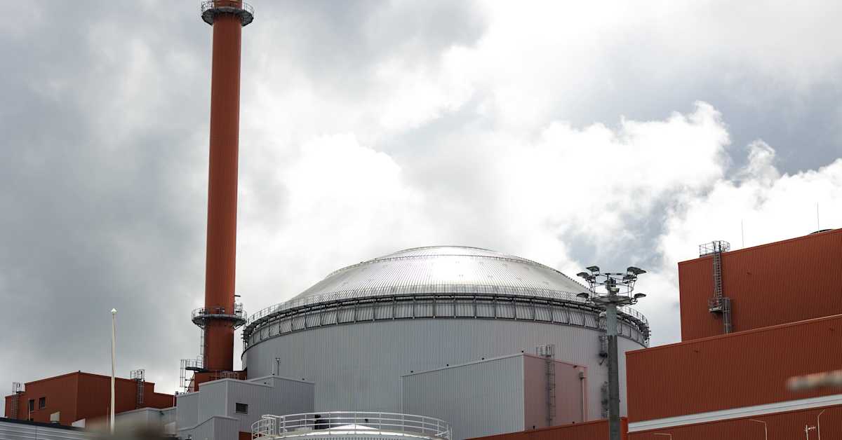

Nyt mennään joulukuussa ja tämän päivän uutinen on että syöttövesipumpun juoksupyörän laboratoriotutkimukset ovat valmistuneet ja käyttöhistoria selvitetty. Analyysit jatkuvat ja niistä kerrotaan lisää sitten joskus niiden valmistuttua. OL3:n käyttöönoton aikataulua pystytään arvioimaan vasta sen jälkeen.
Mutuilen, että ollaan pitkällä 2023 puolella ennen kuin OL3 on jälleen tuotannossa.
