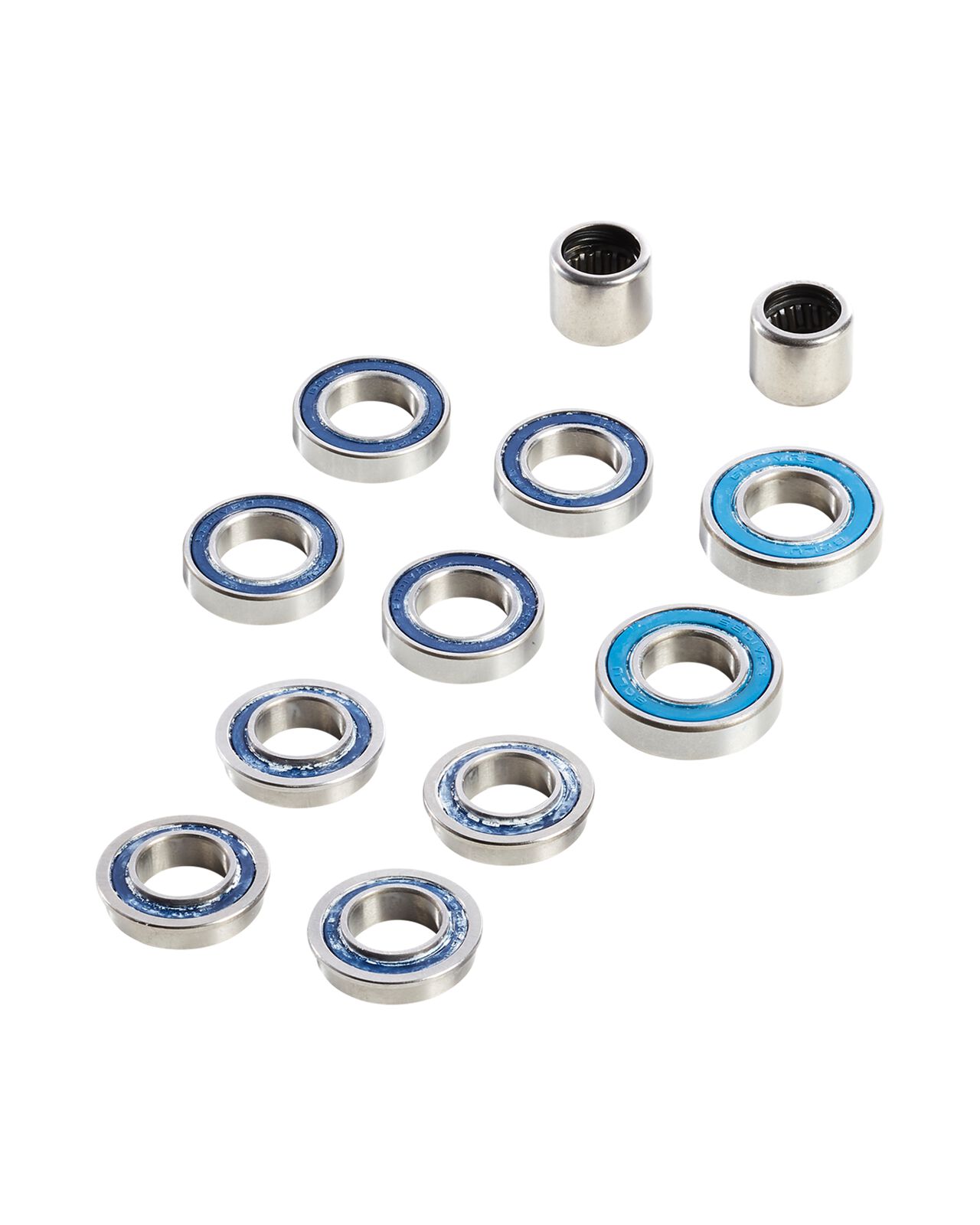

Ja mitä tulee tuohon täpärin huoltoon niin se on toinen urbaani legenda että se takalinkusto ja/tai takaiskari vaatisi jotain ylimääräistä. Linkuston laakerit kestävät suurimmalla osalla normikäyttäjistä koko pyörän eliniän. Takaiskarin huolto on myös asia jota paisutellaan ihan turhaan.
Suurin osa peruskäyttäjistä ei ikinä osaisi kertoa eroa 5000km ajetun huoltamattoman ja huolletun iskarin välillä. Aika paljon saa ajaa vaativaa maastoa ennenkuin iskarin toiminnalla alkaa olemaan merkitystä. Yleensä siinävaiheessa kun harrastuneisuus on pisteessä jossa erottaa iskarin toiminnassa jotain jota voisi parantaa, niin silloin lyödään jo kättä taskuun ja päivitetään parempi iskari.
Ihan samalla tavalla sitä takaiskaria pitää huoltaa kuin etuiskariakin. Osa toki vaan ajelee, eikä huolla koskaan juuri mitään muutakaan, mutta se nyt on taas vähän sellainen juttu, että jos ei koe sitä tarpeelliseksi ja/tai ei huomaa eroa, niin on vähän kyseenalaista, että onko tarvinnut sitä koko iskaria alunperinkään, tai ainakaan että onko ollut järkeä maksaa useita tuhansia euroja kulkineesta, jota ei halua pitää kunnossa? No, meitä on moneen junaan.
