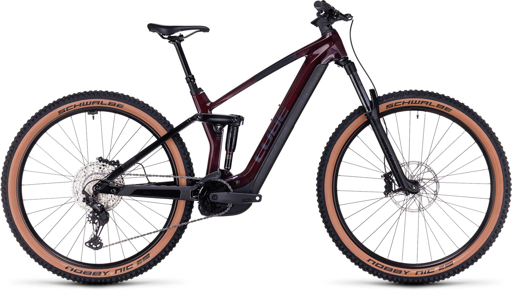

Kusti toi tänään tämän. Kärkkäiseltä tuli täyspitkät lokasuojat ja seisontatuki. Niiden asennuksen jälkeen on tarkoitus kokeilla.
[EDIT]Vielä maininta, että maksoi BlackWeek-aennuksessa 1500.
Pyörä on nipussa vielä Piilteman stongalla varustettuna. Ainoa pyörästä paljastunut lapsus oli huonosti asennettu ketjulukko. Tosi hyvältä vaikuttava pyörä on, eikä kalliimmista pyöristä tuttuja "haista vittu-ratkaisuja" ole löytynyt. En ole vielä itse päässyt kokeilemaan, mutta tänään todennäköisesti pääsen. Vaimo on sillä jo kaduilla rullannut ja kehunut. Sillä tavalla ikävästi on käynyt, että nyt on itsellenikin tullut kuume päivittää oma luomuläski samanlaiseen. Onneksi olen saanut vielä perusteltua itselleni, että emme tarvitse samaan aikaan molemmat sähköläskiä.

työsuhde pyörä hakusessa. työmatkat, ja kevyttä maastoajoa. olisko suosituksia. itse olen cubea katsellut. onko tuolla hintaa parempaa?
Ottaisin ehkä ennemmin tämän:
Parempi keula, paremmat jarrut ja dropper post. 125Wh pienempi akku, mutta se on sitten ihan omasta ajoprofiilista kiinni onko sillä väliä.
Em. halppis-täpärin jättäisin kauppaan.
