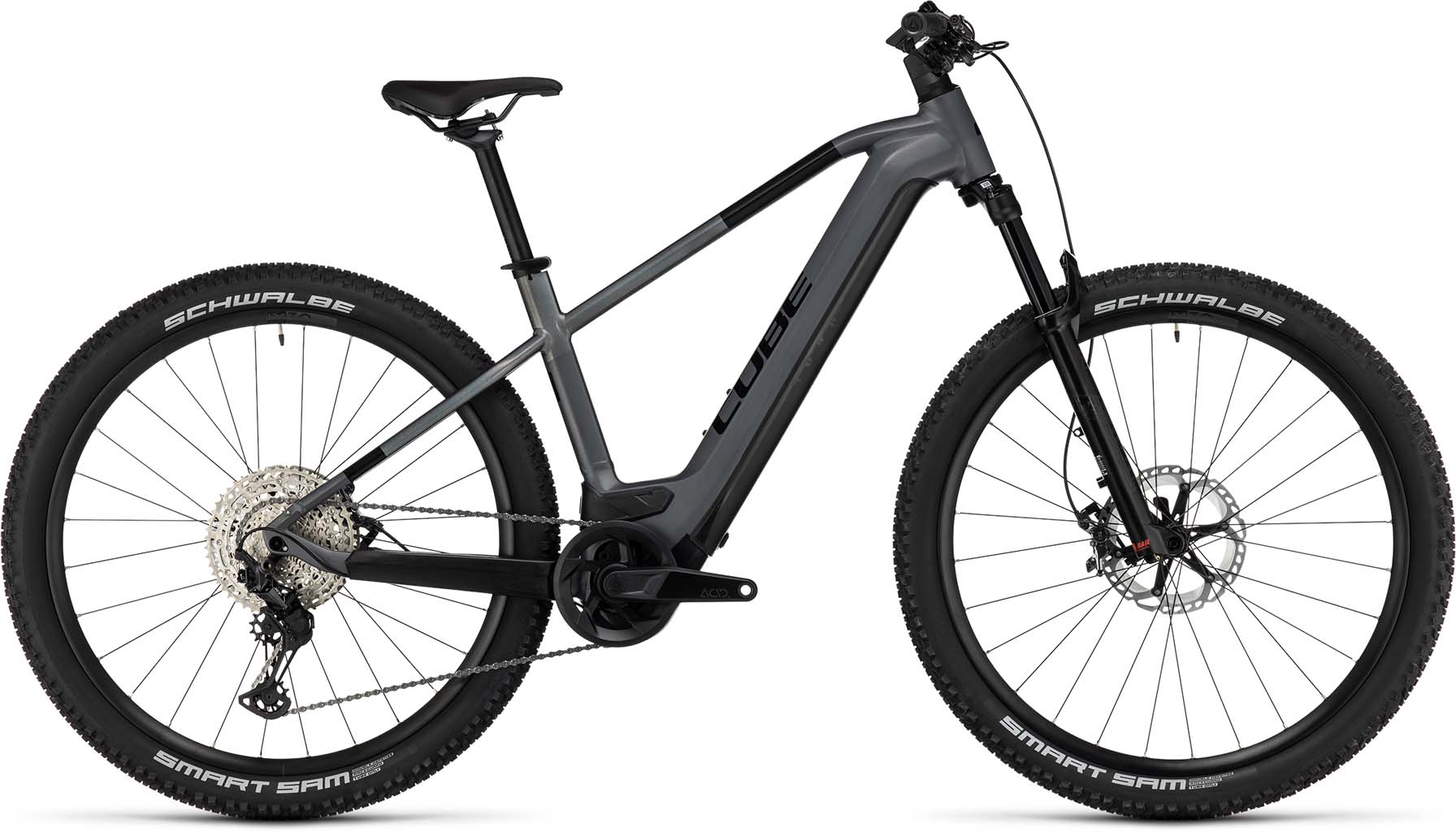

Jos paino huolestuttaa niin ainakin Cubella (Hybrid reaction SLX 160kg) Focuksella (Jarifa 150kg) ja Kalkhofilla (moni malli 170 kg) löytyy malleja jossa korkeammat "yhteispainorajat". Trekeissä on yhteispainoraja (pyörä, kuljettaja ja varusteet 136kg) niin ne kannattaa varmaan jättää liikkeeseen.
Itsellä on Cube Hybrid reaction Pro (painoraja 150kg). Painoa on itsellä noin 125kg, vedän pyöräkärryä perässä ja on hyvin toiminut.
