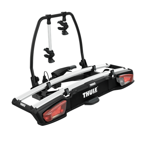

Tämä Thule on käsittääkseni paras mitä on saatavilla sähköpyörille. Olen liikkeessä nähnyt (XXL) ja olihan tämä sen oloinen että oma (puolet halvempi) teline on täysi vitsi tähän verrattuna. Malli alla

Itsellä kokemusta Thulen Velocompact mallista ja se oli kyllä täydellinen teline omassa luokassaan mutta pieni kahdelle sähkölle.
Thuleissa hinnat vähän karkaa käsistä, kun hinnat lähentelee tonnia. Tarve yhden pyörän kuljetukseen.
Noissa Thulen Velocompact malleissakin näyttää olevan aika vähä säätövara sivusuunnassa tuolle kiinnitykouralle. Eli siinä Heedissä oli ongelma, ettei kouraa saanut tarpeeksi reunaan ja samanlaiselta näyttää noissa thuleissa.

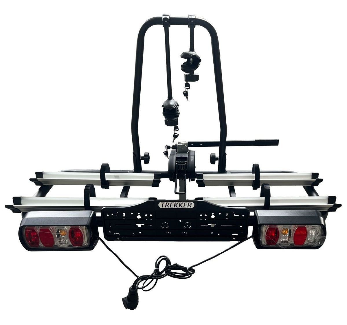

Itse ostin kesällä tämän Trekker X200
Hyvin kesti 2 sähköpyörää.
Läski Renkaat piti kiinnittää erikseen.
Pyörät piti asentaa molemmat eri suuntiin, että kourat sai kiinni.
