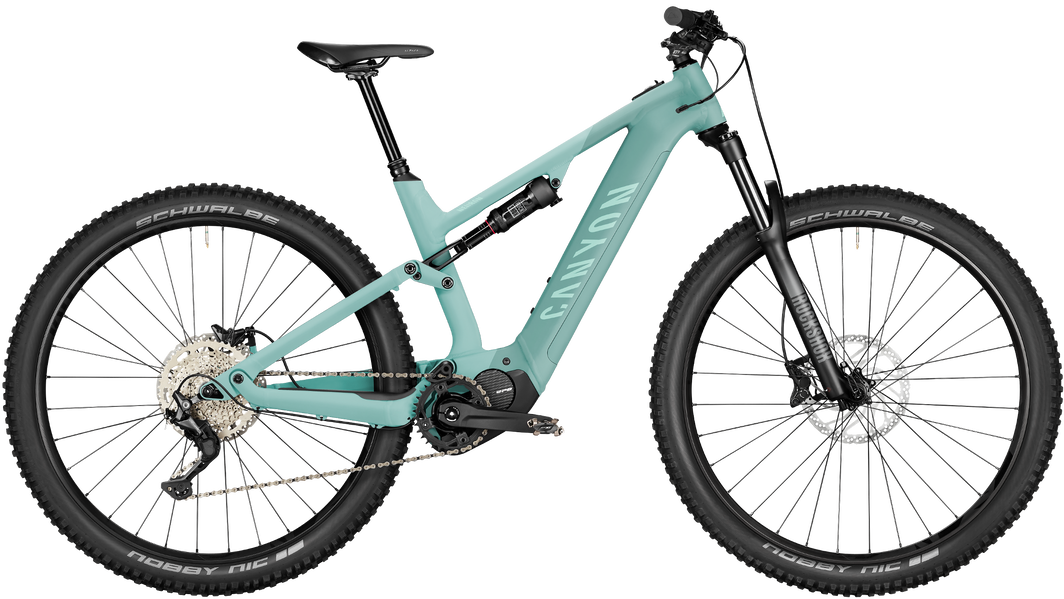

Mitä sähkömaastopyörää suosittelisitte n. 3000-3500€ hintaluokassa? Kuinka suuri ero käyttömukavuudessa jos olisi täysijousitettu pelkän etupään sijaan?
Katselin, että Canyonilla olisi esim tuo Neuron: ON 6 tarjouksessa.
Tuo on tulossa itselleni sillä isommalla akulla. Pitäisi olla ihan hyvistä palikoista kasattu. En jaksanut odottaa mustaa heinäkuulle, niin cool glacier sitten - erottuupahan varkaille paremmin :lol:
