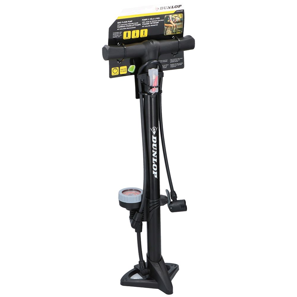

Kautiumin ehdottama kahvapumpputyyppi on kyllä ihan ehdoton kotikäyttöön ja hinta-laatu suhteeltaan.
Sillä pumppaaminen on ihan eri planeetalta verrattuna käsipumppuun kun tietää että miten se lukitaan venttiiliin kiinni. Onneksi siinä on vaan kaksi vaihtoehtoa mutta vieläkin joutuu välillä ihmettelemään että miten se meni.
Painemittarit noissa halvemmissa on vähän epämääräiset mutta kyllä ne yleensä ihan hyvin on näyttäneet parin painalluksen jälkeen.
