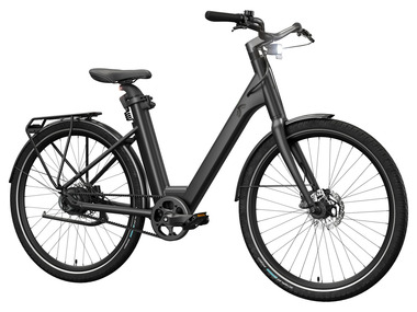

Meillä olisi töissä mahdollisuus hankkia työsuhdepyörä (vapaus.io). Sähköpyörä kiinnostaisi, mutta montaa tonnia ei tekisi mieli maksaa, joten olen katsellut edullisempia merkkejä.
Yksi mikä mainostaa ahkerasti on Fiido. Onkohan se ihan käypänen merkki vaikka onkin halpoja nuo pyörät? Varsinkin tämä 1000€ maksava C21 Fiidolta kiinnostaa:
Onko muuten kokemusta, käykö vapaus.io työsuhdepyöräksi tuollainen ulkomailta ostettu, vai pitääkö olla Suomesta?
Olen tuon C21 speksejä katellut, mutta enhän minä niistä mitään ymmärrä tai tiedä onko ok merkki/malli. Eli neuvot ja vinkit kiinnostaisi.

Työsuhdepyöräasioista en tiedä muuta kuin, että tuo on varsin halpa työsuhdepyöräksi.
Pyörässä mielestäni etuina on halpa hinta, yksinkertaisuus, siisti ulkonäkö ja range extenderin mahdollisuus. Huonoja puolia taas valtavirrasta poikkeava vaihteisto ja moottori sekä pieni akku. Vaihteisto on kiinalainen L-TWOO, joka tekee myös kalliimman pään vaihteistoja eli sinänsä pitäisi olla ihan kelvollista, mutta varaosat pitänee tilata aliexpressistä, enkä tiedä onko se työsuhdepyörän kohdalla ongelma.
Iso ongelma on minusta akku. Tuon akku on vain 200 Wh, joka on miten vain mitattuna todella pieni. Minulla on porakoneessa 160 Wh akku. Nykyään sähköpyörien akuissa jonkinlainen minitaso on 500 Wh ja useimmat haluaa 700 Wh tai jopa enemmän akkukapasiteettia pyöräänsä.
Se on mainittava, että pyörä on luultavasti suhteellisen kevyt ajaa ilman avustustakin (paino 18 kg ja kapeat renkaat) eli isolle akulle ei sinällään ole niin suurta tarvetta ja range extender eli satulaputkeen asennettava lisäakku paikkaa tilannetta. Moottori on ilmeisesti takanavassa, joten kannattaa huomioida, että ilmoitettu vääntölukema 40 Nm eli ole vertailukelpoinen keskiömoottoreiden kanssa. Pyörän vaihteiston välitykset näyttäisi olevan sellaiset, että takarengas pyörii aina nopeammin kuin polkimet eli 40 Nm takanavassa on tässä siis "enemmän" kuin 40 Nm keskiössä.
Siellä vapauden sivuilla on listaus kivijalka/nettikaupoista, joista työsuhdepyörän voi hankkia. Tuon mainitsemasi pyörän kauppaa sieltä listalta en löytänyt. Jos fiidokiima käy liian isoksi, niin esim. sähköpyörät.net löytyy siltä listalta ja sitä kautta suomilisineen tuo kulkine maksaakin sen 1900€ :D

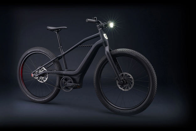

Onko täällä kenelläkään kokemuksia noista harley-davidsonin serial 1 sähköpyöristä?
Olisiko ihan soiva peli työmatkailuun jos tuollaisen gen 2 värkin ostaisi noin 4k€ hintaan vai oisko tuossa hintaluokassa parempia vaihtoehtoja?
Erityisesti kiinnostaa tuo hihnaveto ja automaattivaihteisto.
Tuliko hankittua vai mihin yksilöön päädyit? Näyttäisi olevan 2999e tarjouksessa tuo nakumalli. Itse vielä harkitsen vielä tämän ja eMTB välillä, pitäneen käydä vielä koeajamassa parit polut täpärillä, luomulla olen vain ajellut maastossa.

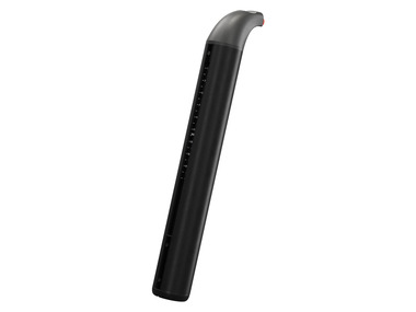

YouTubessa tuli vastaan, että DJI on lähtenyt mukaan sähköpyörämarkkinoille.
Varsin kiinnostava paketti, eli vakiona 850W/105Nm lukemat, mutta "boost"-moodissa jopa 1000W/120Nm.
Lisäksi heidän omaa käsialaa olevat akut ovat kilpailijoihin verrattuna kompakteja ja kevyitä, joten DJI:n oma referenssipyörä AMFLOW on 600Wh akulla ~19kg ja 800Wh akulla ~20kg.
Tällaiselle ei ilmeisesti myöskään tarvitse liikennevakuutusta, jos avustus lakkaa 25km/h nopeudessa ja pyörä on alle 25kg, jos tähän on uskominen Testaa, tarvitseeko ajoneuvosi liikennevakuutuksen
Vaikuttaa ihan mielenkiintoiselta, alkaa olemaan hyvin kilpailu sähköpyörien markkinoilla.
Ei 250W nimellistehon pyörät tarvitse vakuutusta. Vaikka painavat yli 25kg jos avustus lakkaa 25km/h nopeudessa. Kiinalaiset vain tykkäävät markkinoida isoilla luvuilla ja DJI ei näemmä ole poikkeus.
Yli 25 kg pyörässä ei myöskään saa olla kaasukahvaa.
1000W ei tartte vakuutusta kaasukahvankaan kanssa, jos pyörä on max 25 kg.
Tuo säännöstelyviidakko 250-1000W alueella on tosiaan itselle melko tuntematon.
Lähinnä mainitsin infona, koska ketju käsittelee otsikon mukaisesti max 250W laitteita, mutta kiinnostuneita saattaa silti löytyä.
Nykyinen "työsuhde-liisari" kun tulee aikoinaan päätökseen, niin mielenkiintoista nähdä miten markkinat ovat kehittyneet, nyt kun DJI tuo vähän innovointia alalle.
Bosch, Brose ja Shimano ovat myös nimellistehon puolesta 250W. Sama kuin tuo DJI, mutta kaikki pystyvät yli 250W tehoihin hetkellisesti. Kiinalaiset vain tykkäävät markkinoida ja joskus hieman venyttää arvoja, että vaikuttaisivat ylivoimaiselta. Ei sitten oikeissa testeissä kuitenkaan suorituskyky ole aina vastannut odotuksia. Eivät huonoja moottoreita ole, mutta suorituskyky ei välttämättä vastaa paperilla olevia arvoja.
ZF:n uusi moottori on oikeasti innovatiivinen ja aika pieni tehoon nähden.
Näköjään, eivät vain ymmärrettävästi videolla DJI:n edustajan kanssa moista kehdanneet mainita (tai sitten meni ohi).
Löytyy tieto pikkupräntistä, kun hieman kaivelee
105 N·m is the sustainable torque output of the DJI Avinox Drive Unit. The DJI Avinox Drive Unit has a rated power of 250 W.
ZF vaikuttaa myös mielenkiintoiselta, tuohon kun saisi vielä tuon DJI:n kompaktin akun yhdistettyä.
